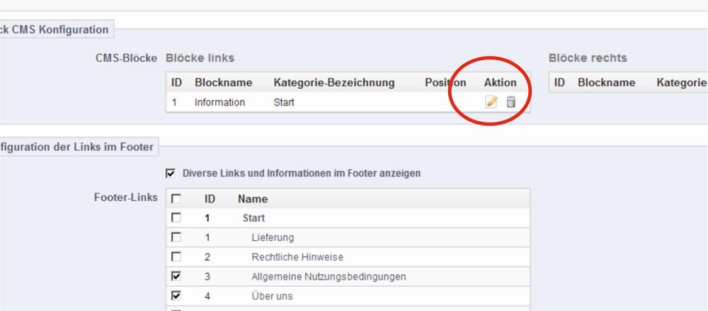

mareblu Posted November 5, 2013 Share Posted November 5, 2013 hallo, ich habe eine neue CMS-Seite angelegt und auch im CMS-Block per Häkchen aktiviert, sie erscheint aber trotzdem nicht im Info-Block (und auch sonst nirgends). Was habe ich falsch gemacht? LG und Danke, mare Link to comment Share on other sites More sharing options...

distrax Posted November 9, 2013 Share Posted November 9, 2013 Du mußt noch in das Modul "Block-CMS" gehen, also "Konfigurieren". Dort mußt Du ebenfalls noch ein Häckchen setzen. Link to comment Share on other sites More sharing options...
mareblu Posted November 10, 2013 Author Share Posted November 10, 2013 das habe ich gemacht, deshalb wundere ich mich ja, warum es trotzdem nicht geht! Link to comment Share on other sites More sharing options...

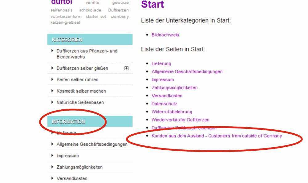

Whiley Posted November 12, 2013 Share Posted November 12, 2013 Hallo Mare ich habe mir deinen Shop mal angeschaut, die cms-Seite die nicht funktioniert lässt sich im Browser aufrufen sie hat die ID14, wenn du im linken Block auf die Überschrift INFORMATIONEN klickst siehst du das sie START zugeordnet ist und auch in der Liste erscheint. Könnte es nicht doch sein, daß du den Zuordnungshaken zum linken Block an der falschen Stelle gemacht haben könntest? Nur um ganz sicher zu gehen, du bist bei BlockCMS auf konfigurieren und dann auf bearbeiten des linken Blocks gegangen. Dort hast du dann den Haken vor "Kunden aus dem Ausland " gemacht? Grüsse Whiley Link to comment Share on other sites More sharing options...
mareblu Posted November 13, 2013 Author Share Posted November 13, 2013 Hallo Whiley, vielen Dank für Deinen Input! Ich muss mir das gleich mal ansehen (neben den tausend anderen Sachen, die auch noch nicht ganz so sind, wie ich sie gerne hätte...uff!). Viele Grüße, mare P.S.: muss gleich noch eine Frage hier im Forum stellen Link to comment Share on other sites More sharing options...

guest* Posted November 14, 2013 Share Posted November 14, 2013 Schade, dass immer die gleichen User ständig für Unruhe hier im Forum sorgen müssen, von daher gibt es von meiner Seite auch keine Antwort auf deine Provokation Whiley. Danke trotzdem, dass du dir die Zeit genommen hast ausführlich meine Erfahrungen mit Prestashop zu widerlegen. Überlasse bitte den Usern zu urteilen, auf wen wirklcih Verlaß ist. Das sollte anhand der Likes und Status eines Top-Posters doch überhaupt auch nicht in Diskussion gestellt sein. Unterseiten die in einer CMS Unterkategorie erfasst wurden, werden im Modul Block CMS nicht angezeigt, wenn sie nicht der Startseite zugeordnet sind.Sicher eine Fehlkonfiguration der angelegten Seite. Das einzige wo ich dir Recht gebe, ist dass mittlwerweile auf das Problem Unterseiten in Unterkategorien reagiert wurde und in den neueren Versionen hier das Erfassen eigener Blöcke speziell für Unterseiten möglich ist. War in älteren Version PS 1.5. nicht möglich.Ich teste auch nicht jede Version ausführlichst, kann schon sein, dass ich da manchmal nicht 100% up-to-date bin bei allen tausenden Funktionen. Sorry dafür. Es ist aber kein Grund einen gleich deshalb zu steinigen, denn das hilft niemanden weiter, bis auf dass sich einige User doch für einen bezahlten Support entscheiden... Außerdem bin ich auch nur Mensch und freiwilliger/ehrenamtlicher Helfer hier. Der Link im Englischen Forum verweist auf eine Unterdomain, darüber gibt es nichts zu diskutieren. Da aber der Shop dort nicht liegt, und auch noch OHNE www erreichbar ist, ist das ein Zeichen für eine Fehlkonfiguration der .htaccess. Mareblu verweist auch auf eine friendly URL hin, die nicht erreicht werden kann, weil friendly URL im Shop vermutlich garnicht aktiviert ist, bzw. die .htaccess die das so umleiten sollten, auch so nicht funktioniert (Grund dazu unbekannt). Wenn alle diese Fehler behoben sind, dann läuft der Shop problemlos. Bis jetzt konntest du ja diese Fehler nicht beheben und ziehst das Problem nur unnötig in die Länge. @ mareblu - möchtest du deine Probleme schnell behoben haben, so sende mir bitte deine Login Daten in dein Back-office. Somit verbringst du keine unnötige Zeit dir hier unnötige Beiträge weiter zu lesen. Schreibe mir in der PM auch gleich, was genau Sache ist, wie der Shop zu erreichen ist (also die live-Daten). Ich stelle dir alles so ein, wie du es möchtest. 1 Link to comment Share on other sites More sharing options...
