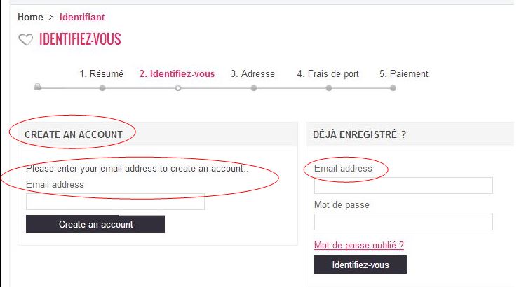

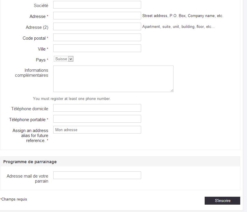

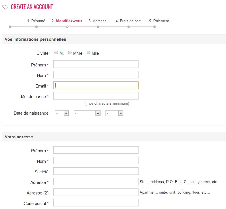

nath.partyshoes Posted November 4, 2013 Share Posted November 4, 2013 Bonjour, J'ai acheté le thème PRS040094, il est parfait et j'en suis très contente, par contre, il y a un endroit ou la traduction n'est pas faite, le texte est en anglais. J'ai chercher pour la modifier dans mon fichier fr.php, mais je n'ai rien trouvé .... et dans les autres langue de mon site c'est également en anglais. J'ai pu corriger des faute d'orthographe ou autre dans mon template, mais je n'ai jamais eu le cas ou une traduction n'est pas faite .... Pourriez-vous m'aider ?? Je vous remercie d'avance Bonne soirée Nath Link to comment Share on other sites More sharing options...

Olivier CLEMENCE Posted November 5, 2013 Share Posted November 5, 2013 En effet comme le dit Divine il est préférable de passer par le backoffice pour traduire son site. Par contre si dans le backoffice tu ne trouve pas le texte à traduire c'est peut-être que le template à mal été codé à ce niveau. Dans ce cas il faut que tu recherche le texte (en anglais) dans les fichiers tpl de ton template et que tu regarde s'il est bien écrit avec la fonction de traduction de smarty. En théorie tu devrais trouver {l s='CREATE AN ACCOUNT'} (Si le template est bien codé). Link to comment Share on other sites More sharing options...
