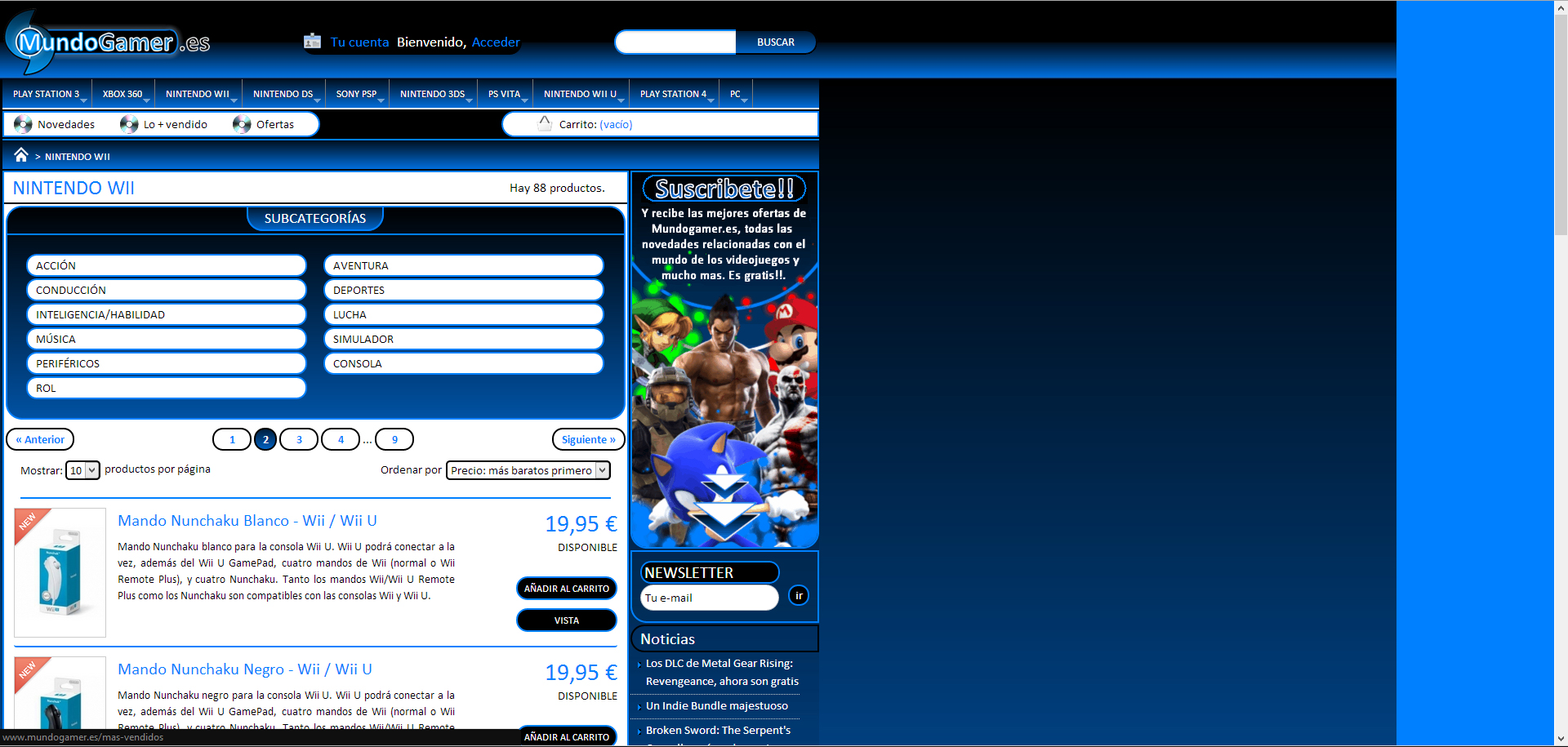

Pabs Posted November 5, 2013 Share Posted November 5, 2013 Jhonatan, asi veo yo a tu web: Los botones estan alineados, los precios parecen bien puestos...quizas no he entendido lo que quieres cambiar aqui. En cuanto a la diferencia del <div> ("rectangulo") con los titulos y el <div> con las novedades: Si no quieres que haya diferencia puedes ir al fichero /themes/lcsgamestore/css/lcsglobal.css a la linea 151 donde dice #lcsmainbody-inner t1 { y agregar height:39px; ahi adentro. ---------------------------------------------------------------------------------------------------------------------------------- Antes de irme te propongo una ultima solucion (pues el objetivo es darte soluciones ) para tu problema inicial: Normalmente NO puedes cambiar un estilo que esta puesto directamente en el tag html pues es el estilo que tiene la mayor prioridad. (tiene prioridad sobre los estilos declarados en el <head> y tambien sobre los estilos en el fichero css externo). En tu caso las descripciones "vienen" desde la base ya con un formato css definido (por eso te proponiamos de cambiarlos en la base). Como es demasiado trabajo cambiar tus 500 productos, podrias probar este hack css para pasarle por arriba a cualquier estilo (mismo los de mayor prioridad en el tag!!) Abre tu fichero themes/lcsgamestore/css/global.css busca en la linea 627 este texto: #more_info_sheets {...............} (Ahi estan declarados los estilos de las descripciones de tus productos) Cambialo asi #more_info_sheets[style] { y ahora añade las propiedades siguientes a las que ya existen: font-family:Calibri!important; font-size:15px!important; (ahi ya esta, guardar el fichero y recargar la pagina para ver si cambia) Esto hay que usarlo con precaucion, comprueba que marcha en varios browsers y luego dime como funciono. Suerte. Link to comment Share on other sites More sharing options...
