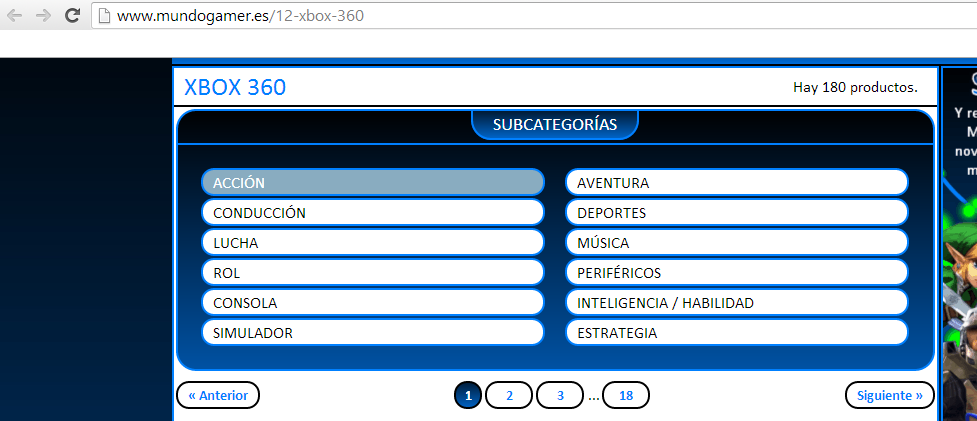

nadie Posted November 4, 2013 Share Posted November 4, 2013 Bueno, sabiendo como se hace esto voy a ir aplicándole los cambios a las demás cosas, que también quiero hacerle algo llamativo a los botones del menú que aparece aqui: http://www.mundogamer.es/12-xbox-360 a ver como me queda. xD Un saludo!!. Los botones esos de las subcategorias de tu plantilla, mete este por ejemplo: body#category #subcategories li:hover { background: #89ACC0; } body#category #subcategories li a:hover { color: #fff; } Link to comment Share on other sites More sharing options...
nadie Posted November 4, 2013 Share Posted November 4, 2013 Los botones esos de las subcategorias de tu plantilla, mete este por ejemplo: body#category #subcategories li:hover { background: #89ACC0; } body#category #subcategories li a:hover { color: #fff; } De esta manera, cuando pases el raton sobre la subcategoria, se te mostrara como te muestro en la siguiente imagen en el primer boton de la primera subcategoria. Link to comment Share on other sites More sharing options...
