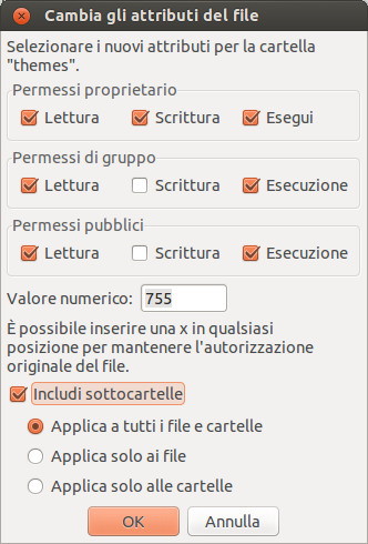

viger Posted November 3, 2013 Share Posted November 3, 2013 Hai dato 755 a tutte le cartelle dello shop? Per intenderci, come nella immagine (qui usando filezilla): Scusa se insisto, è per non avere dubbi... A me un errore come il tuo lo dava un problema di permessi. Se non è questo non saprei come aiutarti. Hai controllato i log di errore del server? Lì puoi trovare qualche informazione. Link to comment Share on other sites More sharing options...
mome Posted November 3, 2013 Author Share Posted November 3, 2013 (edited) Hai dato 755 a tutte le cartelle dello shop? Per intenderci, come nella immagine (qui usando filezilla): screen.png Scusa se insisto, è per non avere dubbi... A me un errore come il tuo lo dava un problema di permessi. Se non è questo non saprei come aiutarti. Hai controllato i log di errore del server? Lì puoi trovare qualche informazione. Si ho fatto come mi hai consigliato lasciando il file config.inc.php in 644 per evitare intrusioni ma non è cambiato nulla sto cercando di vedere anche i log di errore sia dal server che dalla pagina parametri avanzati>archivi ma non me li mostra (fatto alquanto strano perchè dubito che non si sia mai creato un errore), quello che mi chiedevo allora è come è possibile attivare un report di errori o attivare un debug mode del sito cosi magari mi riporta qualcosa sulla pagina. Grazie intanto per l'interessamento Aggiungo che abilitando il debug mode mi ha restituito quanto segue: Fatal error: Cannot redeclare class MenuTopLinks in /home/naphtale/public_html/modules/blocktopmenu_mod/menutoplinks.class.php on line 29 Sono anche andato a vedere il file in questione ma alla riga 29 inizia la function e non essendo pratico non mi sono addentrato ulteriormente.. Edited November 3, 2013 by mome (see edit history) Link to comment Share on other sites More sharing options...
