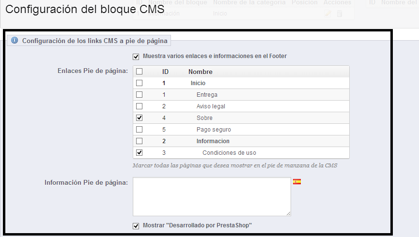

lauraBW Posted November 2, 2013 Share Posted November 2, 2013 (edited) buenas! no se si es una pregunta muy tonta la que are pero no encontré cono hacerlo En el footer tengo: INFORMACIÓN (con sus elaces correspondientes) y me gustaría añadir: SOBRE NOSOTROS o lo que sea para las columnas laterales lo ago en configurar block cms y añadir pero aparte de que no lo quiero ahí no se como añadirlo en el footer. y me gustaría añadir otro mas por lo que queradran tres cms: información sobre nosotros saber mas espero haberme explicado saludos y gracias Edited November 3, 2013 by lauraBW (see edit history) Link to comment Share on other sites More sharing options...
Josraso Posted November 2, 2013 Share Posted November 2, 2013 Para el footer lo haces desde el mismo sitio que dices, lo que pasa que tienes que marcar esta casilla Muestra varios enlaces e informaciones en el Footer y luego tildar los cms que quieres que salgan en el footer. Link to comment Share on other sites More sharing options...
nadie Posted November 2, 2013 Share Posted November 2, 2013 buenas! no se si es una pregunta muy tonta la que are pero no encontré cono hacerlo En el footer tengo: INFORMACIÓN (con sus elaces correspondientes) y me gustaría añadir: SOBRE NOSOTROS o lo que sea para las columnas laterales lo ago en configurar block cms y añadir pero aparte de que no lo quiero ahí no se como añadirlo en el footer. y me gustaría añadir otro mas por lo que queradran tres cms: información sobre nosotros saber mas espero haberme explicado saludos y gracias Como dice JosRaso, en la configuración del modulo "Bloque CMS" en la pestaña "Módulos -> Módulos", puedes señalar que enlaces en referencia a los CMS creados en la pestaña Preferencias -> CMS, quieres que se vean u no ,o que no se vea el bloque entero. Adjunto Imagen Ademas en la casilla "Información pie de pagina", puedes añadir texto libre que tambien aparecera en ese bloque. Eso si, si no quieres quitar el bloque entero (Con la opción de "Muestra varios enlaces e informaciones del pie", simplemente eliminar algunos enlaces de "Contacte con Nosotros", "Mejores Ventas" y "Promociones Especiales", "Novedades", tienes que editar el fichero: /themes/plantilla/modules/blockcms/blockcms.tpl Link to comment Share on other sites More sharing options...
