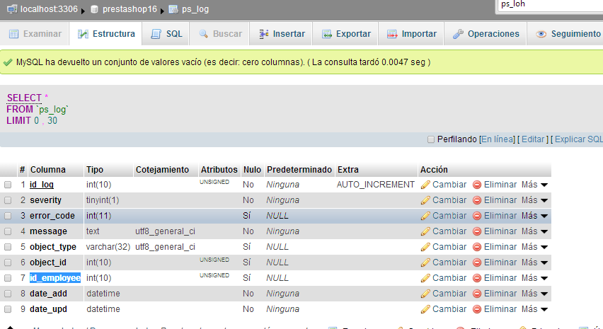

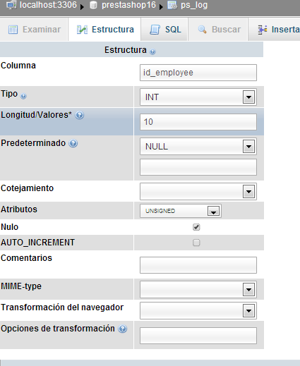

nadie Posted November 1, 2013 Share Posted November 1, 2013 Hola al intentar entrar n los logs desde el backsite se muestra el siguiente error: [PrestaShopDatabaseException]Unknown column 'a.id_employee' in 'on clause' SELECT SQL_CALC_FOUND_ROWS a.* , CONCAT(LEFT(e.firstname, 1), '. ', e.lastname) employee FROM `ps_log` a LEFT JOIN ps_employee e ON (a.id_employee = e.id_employee) WHERE 1 ORDER BY a.id_log ASC LIMIT 0,50 Mirando la estructura de la tabla ps_log, no tengo el id_emploee,alguien tiene el mismo problema? Gracias de antemano. Al parecer aquí: http://www.prestashop.com/forums/topic/272146-error-with-upgrade-cannot-login-to-admin-or-see-the-shop/ ahí un usuario que uno de los mensajes del tema, le salto el mismo mensaje de error. Efectivamente en la tabla: ps_log tienes que tener la columna id_employee Adjunto Imagen Si no la tienes, pues no tendrás otra que agregarla como comenta Enrique. Adjunto Imagen Desde phpmyadmin, no creo que tengas problemas en hacerlo. ¿Por cierto es una instalación nueva, actualizacion? Link to comment Share on other sites More sharing options...
nadie Posted November 1, 2013 Share Posted November 1, 2013 Al parecer aquí: http://www.prestashop.com/forums/topic/272146-error-with-upgrade-cannot-login-to-admin-or-see-the-shop/ ahí un usuario que uno de los mensajes del tema, le salto el mismo mensaje de error. Efectivamente en la tabla: ps_log tienes que tener la columna id_employee Adjunto Imagen Si no la tienes, pues no tendrás otra que agregarla como comenta Enrique. Adjunto Imagen Desde phpmyadmin, no creo que tengas problemas en hacerlo. ¿Por cierto es una instalación nueva, actualizacion? Puedes agregarlo gráficamente desde phpmyadmin, o meter por ejemplo esta consulta en tu base de datos: ALTER TABLE `ps_log` ADD `id_employee` int(10) unsigned DEFAULT NULL; Link to comment Share on other sites More sharing options...
