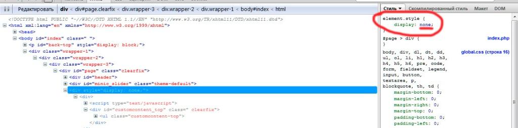

andrey7557 Posted November 2, 2013 Author Share Posted November 2, 2013 Нашел я причину с помощью Firebug. Параметр element.style стоит diplay:noneИз за этого модуль и не отображается (картинка в приложении)Только я не могу найти где этот параметр поменять. В стилях модуля и темы не могу его найти.Подскажите пожалуйста где можно поменять этот параметр ? Link to comment Share on other sites More sharing options...
Dimitri Yelquin Posted November 2, 2013 Share Posted November 2, 2013 А то, что я Вам подсказал, даже и не попробовали? Он нашёл! Ничего не нашёл, но всё равно «нашёл». Если пишется, что правило в элементе, так это значит, что оно именно в элементе вёрстки, а не в таблице стилей, и сидит. Вы можете не знать этого, но заглянуть-то в левую часть можно? Ведь зачем-то выделена там одна строка? Читаем <div style="display: none;"> И что там делает этот дисплэй? Хорошо, пусть будет по-Вашему, «диплэй». Что он делает в коде слайдера? Правильно, прячет какай-то элемент внутри слайдера. А Вы потеряли кое-что снаружи. Соображать-то немножко надо? Link to comment Share on other sites More sharing options...

andrepriz51 Posted November 3, 2013 Share Posted November 3, 2013 Я попробовал сделать как вы сказали, ставил разную высоту отступа, но ничего не помогает. Модуль всё равно остается скрыт. Если отключить слайдер, то модуль перестает быть скрытым инормально появляется вместе с отсупом. По этому мне кажется дело не в этом. Если в firebug отключить этот element.style display.none то модуль появляется как положено на своем месте. Но это в файр баг, а как это реализовать програмно я не могу понять. И еще в дэмо шаблоне я заметил что у слайдера заданы четкие ширина и длина <div id="slider" class="nivoSlider" style="width:1044px;height:476px;display:inline-block;"> А у меня только вот так <div id="slider" class="nivoSlider" style="display:inline-block;"> Может быть в этом причина. Но опять же где исправлять этот style= я не могу понять. Может у вас есть еще какие нибудь мысли по этому поводу? Link to comment Share on other sites More sharing options...
andrepriz51 Posted November 3, 2013 Share Posted November 3, 2013 Всё таки проблема в js и шаблонах.Посмотрев на демо шаблоне, блок costumcontent не входит в скрытый контейнер с javascript.А у меня он в этом контейнере. Не могу понять почему он так позиционируется этот блок? Link to comment Share on other sites More sharing options...
