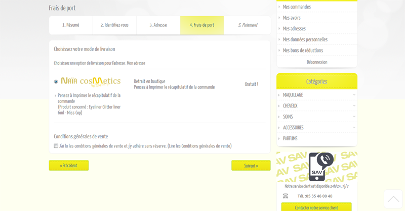

woofer01 Posted October 31, 2013 Share Posted October 31, 2013 Bonjour, j'imagine que mon problème a déja été posé mainte fois, j'ai fais le tour de quelques topics, mais rien ne m'aide.. Voici mon souci: En backoffice, j'ai créé 2 transporteurs: -La Poste (livraison en France uniquement) -Retrait en magasin (livraison gratuite) Je suis allé sur le site, je me suis créé un compte fictif, pour simuler une commande. Je vais pour régler la commande, puis arrive la zone de frais de port, et là, il n'y a QUE le "retrait en magasin" qui apparait.... Impossible de choisir entre les 2 différents modes de livraison! J'ai d'abord cru que c'était un souci de paramétrage de mon compte (pays non livré par le transporteur), mais non, c'est pour une livraison en France, et mes données perso. sont calibré sur pays: "France".. Quelqu'un peut-il m'aider?? Merci d'avance Link to comment Share on other sites More sharing options...

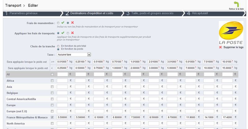

woofer01 Posted November 6, 2013 Author Share Posted November 6, 2013 Problème résolu!!! Merci lpivtt ! En effet, souci (et je vais avoir honte de le dire) dû à un mauvais paramétrage du transporteur: -Dans la page "Destination d'expédition et coût", onglet "Comportement hors tranches", choisir -> "Prendre la tranche la plus grande" et non "Désactiver le transporteur" Voila, merci encore!!! Link to comment Share on other sites More sharing options...
lpivtt Posted November 6, 2013 Share Posted November 6, 2013 Avec plaisir. C'est tout de même un bug, puisque nous n'étions pas "hors tranche" ! a+ Link to comment Share on other sites More sharing options...
