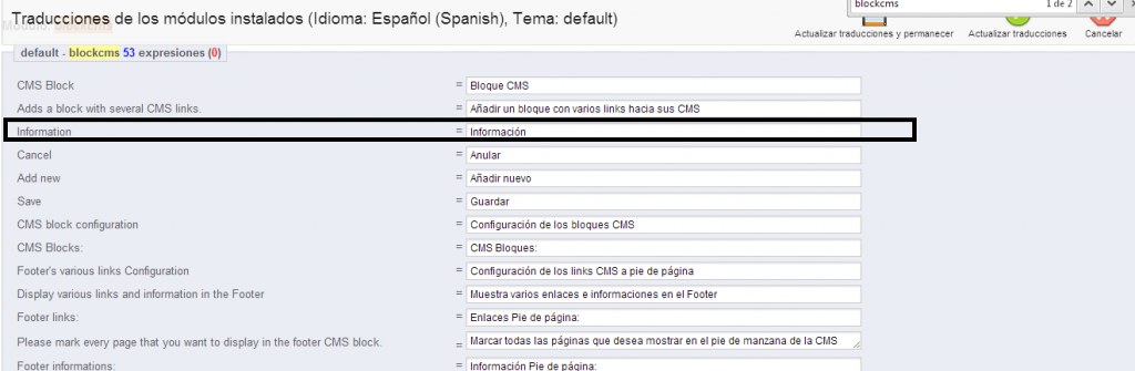

Jordan Galactic Posted October 31, 2013 Share Posted October 31, 2013 Como cambiar el titulo INFORMACIÓN del bloque de informacion del pie de pagina. 1 Link to comment Share on other sites More sharing options...
nadie Posted October 31, 2013 Share Posted October 31, 2013 Si usas todo por defecto, (módulos por defecto, plantilla por defecto) y estas en Prestashop 1.5.En la pestaña "Localizacion -> Traducciones -> Modificar Bloque de traducciones -> Traducciones de los módulos -> Elegir Plantilla con la que trabajas -> Pulsar en bandera Español", y te aparecerá un mogollón de bloques, busca en tu caso el bloque llamado: blockcms y lo despliegas Te adjunto imagen La otra opción, es editar el fichero: /modules/blockcms/translations/es.php O en caso de que tengas el idioma del modulo sobreescrito en tu plantilla, seria el fichero: /themes/plantilla//modules/blockcms/translations/es.php Link to comment Share on other sites More sharing options...
