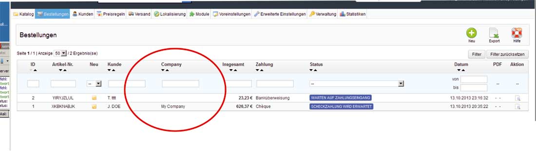

Whiley Posted November 2, 2013 Share Posted November 2, 2013 Hallo Susanne, meinst du soetwas? Dazu mußt du Änderungen in der AdminOrdersController.php durführen, zum einen muß die SQL-Abfrage ergänzt und zum anderen die Listenausgabe verändert werden. Die genaue Anleitung gibts im englischen Forum: http://www.prestashop.com/forums/topic/181295-display-company-name-in-orders-bo-tab/ Die Änderung läuft auch in PS 1.5.6. Falls es Probleme gibt melde dich. Grüsse Whiley Link to comment Share on other sites More sharing options...

Ich Bins Posted November 11, 2013 Author Share Posted November 11, 2013 (edited) So, nun habe ich es geschafft. Mit Hilfe von Whileys Tipp und www.nemops.com (da findet man dasselbe für Ländernamen) konnte sogar ich php-Laie das hinkriegen. Funktioniert prima. Jetzt müssen nur noch alle anderen Tabellen angeglichen werden. Danke an die, die mehr php können als ich und ihr Wissen mit mir geteilt haben. Edited November 11, 2013 by Ich Bins (see edit history) Link to comment Share on other sites More sharing options...
