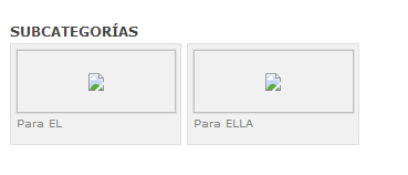

todolandia Posted October 30, 2013 Share Posted October 30, 2013 (edited) Hola, el problema que tengo es que no se ven las fotos en miniatura en categorías y subcategorías (ver foto adjunta 1), pero si salen dentro de ellas como en un formato mas grande de 500 x 150 px, he leido en este foro algunos consejos pero sin solucionarlo, estoy con loading y me dicen que por defecto está en FastCGI, he regenerado todas las miniaturas en preferencias/imagenes, incluso he probado a subir la foto en otro formato pero nada. En cambio todas las fotos de los artículos están bien, el problema es solo con miniaturas en carpetas y subcarpetas. Espero una respuesta POR FAVOR!!! Gracias de antemano Os dejo el enlace por si puede servir para algo http://www.todolandia.com/es/29-afrodisiacos Edited October 30, 2013 by todolandia (see edit history) Link to comment Share on other sites More sharing options...

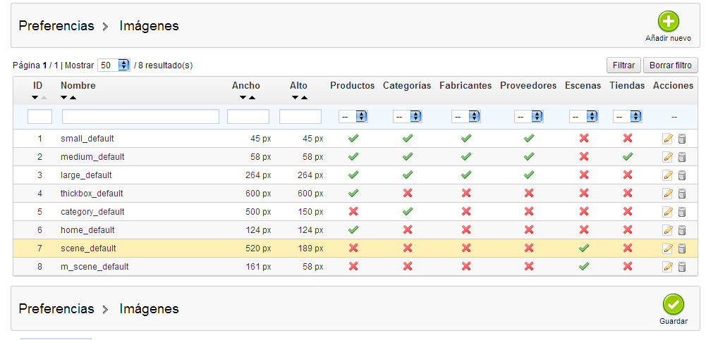

nadie Posted October 30, 2013 Share Posted October 30, 2013 Estoy viendo tu web, al parecer para las subcategorias, en tu caso particular estas usando un tipo llamado: subcat Revisa que lo tengas, activado, creado y aplicado a las categorias, en la pestaña Preferencias -> Imagenes, si no lo tienes prueba crearlo en caso de que no este creado o lo hayas borrado accidentalmente, activarlo en caso de que lo tengas desactivado, o seleccionar que se aplique a las categorias, en caso de que no lo tengas si, una vez finalizado y realizada las comprobaciones, regenera las miniaturas de ese tipo. Link to comment Share on other sites More sharing options...
todolandia Posted October 30, 2013 Author Share Posted October 30, 2013 Perdona por la duda NADIE, te adjunto una captura para que veas lo que tengo, te refieres a que debo darle a añadir nuevo y en NOMBRE TIPO debo poner subcat_default, en este caso ancho 163 y alto 66 y activar la pestaña categorías y volver a regenerar miniaturas? Por que si es así, acabo de hacerlo y tampoco me funciona. Gracias por la rapidéz Link to comment Share on other sites More sharing options...
nadie Posted October 30, 2013 Share Posted October 30, 2013 Perdona por la duda NADIE, te adjunto una captura para que veas lo que tengo, te refieres a que debo darle a añadir nuevo y en NOMBRE TIPO debo poner subcat_default, en este caso ancho 163 y alto 66 y activar la pestaña categorías y volver a regenerar miniaturas? Por que si es así, acabo de hacerlo y tampoco me funciona. Gracias por la rapidéz En tu caso particular subcat (asi tal como te lo he escrito) Medidas: 163 ancho 66 alto Aplicado a Categorias. Guardas el tipo, y despues regeneras las miniaturas, unicamente y exclusicamente de ese tipo. Link to comment Share on other sites More sharing options...
todolandia Posted October 30, 2013 Author Share Posted October 30, 2013 El pu.. amo! Mil y una gracias NADIE, solucionado. Link to comment Share on other sites More sharing options...
