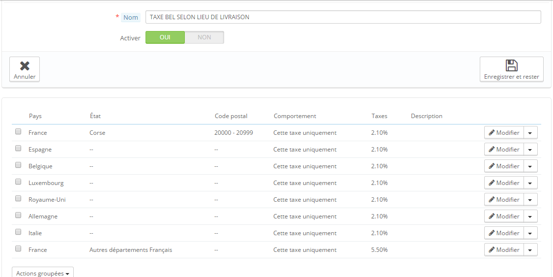

gillesdeperetti Posted February 11, 2015 Share Posted February 11, 2015 Bonjour, J'ai besoin de votre aide, je suis en train de migrer ma boutique de Shopify vers Prestashop, tout se passait bien jusqu'a maintenant ... Je bloque sur le paramétrage des taxes (une des raisons de ma migration). Prestashop c'est du nouveau donc je ne sais pas comment faire. J'utilise la dernière version (v1.6.0.11). Afin que les taxes soient calculées en fonction de l'adresse de livraison, essentiel car je suis en Corse et sur l'alimentaire notamment, nous avons un taux de TVA réduit à 2.1 % au lieu de 5.5 % voir même sur le vin 0% contre 20% si livraison hors Corse. J'ai donc créé une règle de taxe comme il se doit pour les produits d'épicerie (Cf. pièce jointe), j'ai testé et ça fonctionne. Mon problème est que les prix affichés pour la catégorie visiteur (aucune adresse renseignée) s'affichent en HT. Vous me direz, c'est logique prestashop attend l'adresse de la personne, seulement cela ne me convient pas du tout car cela peut surprendre un prospect et pourrait même le rebuter. Je vois trois solutions : 1. Masquer les prix pour la catégorie visiteur (ce qui pourrait les pousser à repartir du site) et mettre un message expliquant qu'il faut être connecté pour voir les prix (comment faire ?). 2. Faire un encadré dans lequel il serait expliqué que les prix sont en HT en tant que visiteur et que les prix TTC s'affichent une fois connecté en tant que client (pas très pro). 3. Faire en sorte que le prix affiché soit le prix TTC le plus important (5.5%) et qu'une fois connecté la taxe soit recalculée ou pas en fonction de l'adresse. (Il vaut mieux un prix à la baisse qu'un prix à la hausse) Y aurait il parmi vous des personnes qui ont rencontré ce problème ? Comment le régler ? Merci d'avance Link to comment Share on other sites More sharing options...
