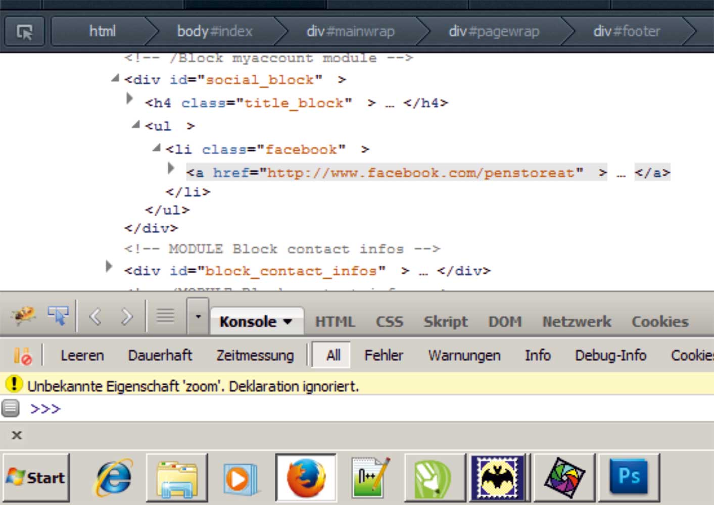

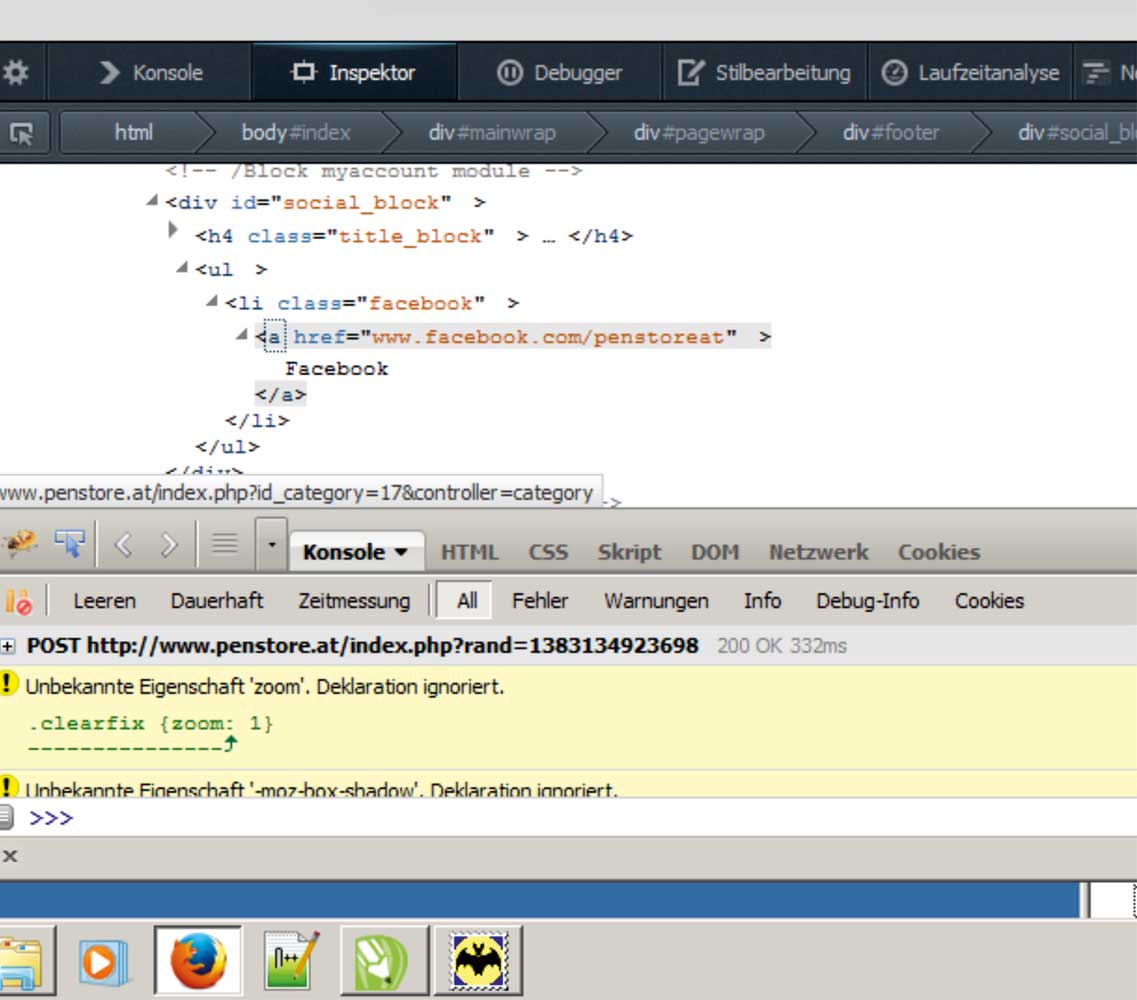

Whiley Posted October 30, 2013 Share Posted October 30, 2013 Hallo pawag, kann es sein das deinn Server-Cache Spielchen spielt! Im Moment steht als Link immer noch www.... und nicht http... drin Grüsse Whiley Link to comment Share on other sites More sharing options...
Whiley Posted October 30, 2013 Share Posted October 30, 2013 Falls du firebug installiert hast kannst du ja einfach mal temporär das http... ergänzen, ich habe es gerade gemacht, auf deinen Follow-Us-Button geklickt und - voila ich bin auf deiner FB-Seite. Link to comment Share on other sites More sharing options...
