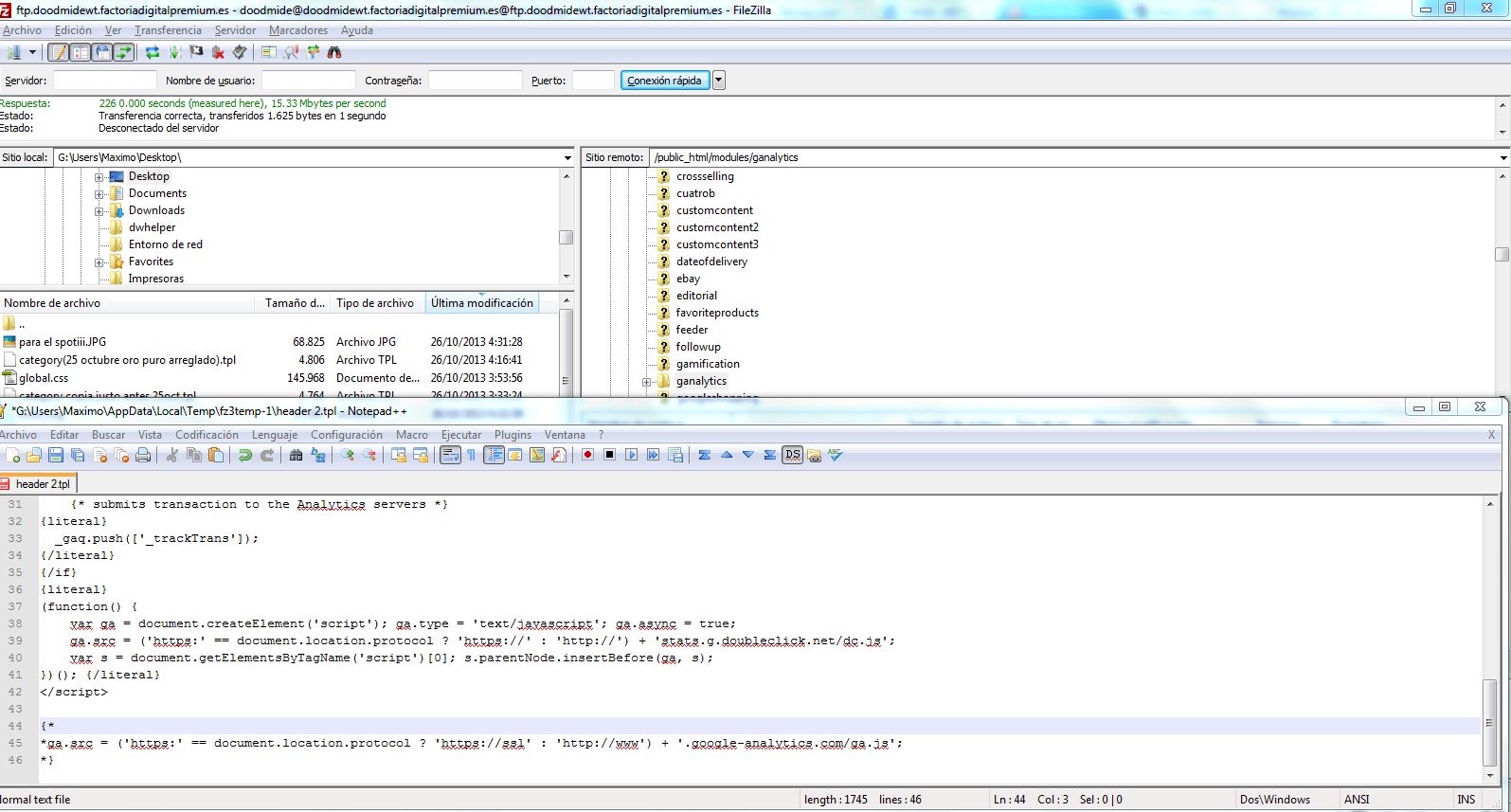

moraira Posted October 30, 2013 Share Posted October 30, 2013 CASI.... efectivamente cuando queremos modificar un modulo recurrimos a sus TPL´s en este caso ojo que el fichero que indicas esta en un directorio temporal, además el nombre tiene un 2 con lo que alguno se puede despistar. debemos ir a: www.mitienda.com/modules/ganalytics/heather.tpl En este caso actualizariamos el core de prestashop, bueno no llega a ser el core propiamente dicho ya que es un módulo, no el programa, pero si mañana sale una actualización del módulo nos sobre-escribe nuestros cambios, por este motivo siempre que queremos hacer un cambio en un modulo es mejor hacerlo aquí: www.mitienda.com/themes/mitema/modules/ganalytics/heather.tpl normalmene el directorio no existirá, en ese caso debemos crearlo y copiar ahí nuestro heather.tpl modificado. Si tenemos traducciones personalizadas exitirá el directorio pero no el fichero. Otra cosa importante es que si el día de mañana tenemos una actualización del módulo se actualizara en prestashop pero no en nuestro tema, con lo que deberemos abrir nuestro heather.tpl, abrir el de la nueva versión y compararlos. Y lo normal es sobre una copia del nuevo realizar nuestras personalizaciones otra vez. ahora a probar esta buena idea 1 Link to comment Share on other sites More sharing options...

maximo88 Posted October 30, 2013 Share Posted October 30, 2013 Bueno jeje es que no tengo tiempo para dejarlo brillante. El fichero era temporal, porque notepad++ crea una copia temporal en el ordenador y déspues cuando filezilla detecta el cambio se sube por ftp. Disculpas si se ha creado confusión Link to comment Share on other sites More sharing options...
