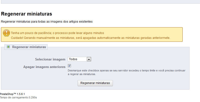

guest* Posted November 24, 2013 Share Posted November 24, 2013 Eu estava falando da opcao "mover imagens". Esta funcao nao mais existe em PS 1.5.6.1, Também na versao 1.5.6.0 nao mais extava presente. Se nao me engano a última versao que continha essa possibilidade de mover as imagens foi 1.5.5. Link to comment Share on other sites More sharing options...

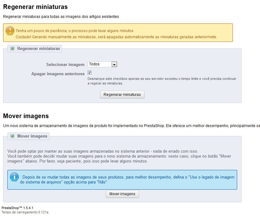

contaseberloques Posted November 24, 2013 Share Posted November 24, 2013 Peço desculpa a insistir, fica aqui a imagem do meu backoffice a opção está lá. Link to comment Share on other sites More sharing options...
guest* Posted November 25, 2013 Share Posted November 25, 2013 Muito estranho. Provavelmente vc. tem uma loja com upgrade ? Em uma instalacao nova mover imagens nao mais existe. Link to comment Share on other sites More sharing options...
contaseberloques Posted November 25, 2013 Share Posted November 25, 2013 Exactamente é uma loja com upgrade. Está explicado o mistério. Link to comment Share on other sites More sharing options...
