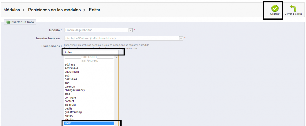

nadie Posted October 28, 2013 Share Posted October 28, 2013 Por ejemplo, vamos a imaginar que el bloque de publicidad, no quieres mostrarlo en la pagina principal, pero si en el resto de paginas. Vas a la pestaña "Modulos -> Posiciones" y vemos el bloque de publicidad esta instalado en el hook llamado: displayLeftColumn (Vamos que se ve en la columna izquierda) En ese bloque, veremos varios módulos, pulsamos en le icono del lapiz en el modulo llamado: Bloque de Publicidad Y en la siguiente pantalla, señalamos que el modulo no se vea en la pagina principal. (señalando "index") Adjunto Imagen Link to comment Share on other sites More sharing options...
nadie Posted October 28, 2013 Share Posted October 28, 2013 Ahora, si lo que buscas es otra cosa, adjuntame una imagen de lo que quieres hacer. Link to comment Share on other sites More sharing options...

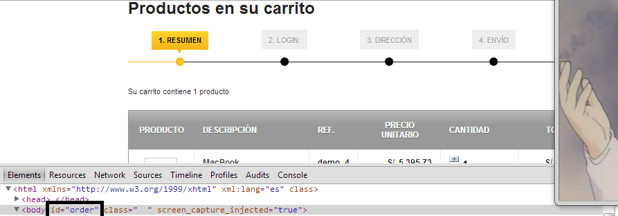

nadie Posted October 28, 2013 Share Posted October 28, 2013 Pues se deberian ocultar los modulos ) ¿Que excepcion le has metido? ¿Esta: order ? Link to comment Share on other sites More sharing options...
Spaik Posted October 28, 2013 Author Share Posted October 28, 2013 Cart solamente. Order no ¿Por? Link to comment Share on other sites More sharing options...
nadie Posted October 28, 2013 Share Posted October 28, 2013 Cart solamente. Order no ¿Por? Order (no cart) Link to comment Share on other sites More sharing options...
Spaik Posted October 28, 2013 Author Share Posted October 28, 2013 Pues no... ¿Puede ser un fallo de prestashop? Link to comment Share on other sites More sharing options...
nadie Posted October 28, 2013 Share Posted October 28, 2013 Pues no... ¿Puede ser un fallo de prestashop? Señala order (hazme caso) Link to comment Share on other sites More sharing options...
nadie Posted October 28, 2013 Share Posted October 28, 2013 Señala order (hazme caso) Otra cosa, es que tengas el pedido activado en un paso, entonces seria "orderopc" Link to comment Share on other sites More sharing options...
nadie Posted October 28, 2013 Share Posted October 28, 2013 Adjunto Imagen, para que veas de donde saco esa información: Link to comment Share on other sites More sharing options...

Spaik Posted October 28, 2013 Author Share Posted October 28, 2013 En el carrito ya esta solucionado era con orderpc. Pero en la pagina de productos favoritos en myaccount aparece el slider, y en la ficha donde salen las excepciones no aparece "module-favoriteproducts-account" ¿que debería hacer en estos casos? Muchas gracias por tu ayuda! Link to comment Share on other sites More sharing options...
nadie Posted October 28, 2013 Share Posted October 28, 2013 En el carrito ya esta solucionado era con orderpc. Pero en la pagina de productos favoritos en myaccount aparece el slider, y en la ficha donde salen las excepciones no aparece "module-favoriteproducts-account" ¿que debería hacer en estos casos? Muchas gracias por tu ayuda! Tienes un cajon, para agregar tus propias excepciones en la misma captura que te mande antes. Link to comment Share on other sites More sharing options...
