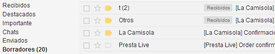

elleven Posted October 27, 2013 Share Posted October 27, 2013 Hola a tod@s, ¿Dónde se puede modificar el nombre del remitente de los correos que se generan automáticamente a través, por ejemplo, del formulario de contacto de mi web? Cuando se contacta a través del formulario de contacto, llega un correo indicando que "tu mensaje ha sido enviado correctamente", el remitente es efectivamente el correo que yo quiero que sea. En este caso [email protected]. Hasta ahí todo ok, pero, el nombre que aparece de "contacto" por así decir es una "t" minúscula o es un "otros" y no sé dónde lo puedo cambiar y de dónde sale esa "t". Bueno, en la imagen se ve mejor. De hecho, el mensaje recibido al suscribirte a la newsletter sí es correcto (y es el mismo mail!!) pero figura con el nombre de "La Camisola" que es el que debería aparecer y no ese "Otros" o esa "t" (que ya he comprobado que para algunos correos es una "r"). En fin, espero haberme explicado y no haber duplicado nada. Gracias. Link to comment Share on other sites More sharing options...

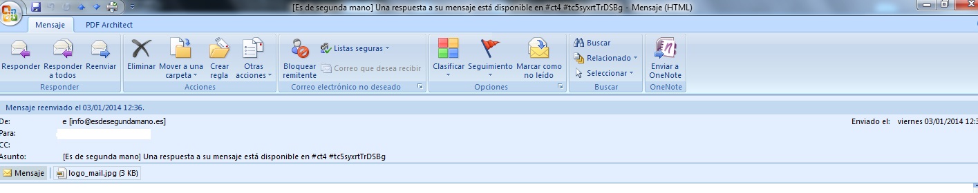

luiruijim Posted November 14, 2013 Share Posted November 14, 2013 Buenas, has llegado a solucionarlo? Yo tengo un problema similar. De momento sólo lo he detectado al contestar a un cliente al formulario de contacto. El remitente que le llega es una E. Ni idea de cómo solucionarlo, y tampoco me ha ayudado nadie de momento. Este el hilo donde está mi problema: http://www.prestashop.com/forums/topic/287993-informaci%C3%B3n-editada-error-en-email-en-el-nombre-del-remitente-y-asunto-con-c%C3%B3digo-raro/ Link to comment Share on other sites More sharing options...
elleven Posted November 14, 2013 Author Share Posted November 14, 2013 Nada, yo sigo igual. No sé dónde se podrá cambiar eso. Además según a quién responda le aparece una letra u otra. Normalmente una "t", pero también me ha aparecido una "r", por ejemplo. Link to comment Share on other sites More sharing options...

manolito69 Posted January 14, 2014 Share Posted January 14, 2014 Iba a abrir un post con tu pregunta, me pasa lo mismo, el correo está bien configurado, todos los correos que se mandan se reciben correctamente, con el nombre de la tienda, absolutamente todos, pero no los correos si le das a responder a los mensajes recibidos desde el formulario de contacto. Adjunto una captura del problema, que me imagino que el problema es el mismo que el de ustedes. Link to comment Share on other sites More sharing options...
manolito69 Posted January 14, 2014 Share Posted January 14, 2014 Se ha solucionado, siguiendo los pasos del enlace funciona, modificando la línea 79 en message.php Link to comment Share on other sites More sharing options...
manolito69 Posted January 15, 2014 Share Posted January 15, 2014 A continuación se presentan las soluciones a los dos: En / tools / línea Swift / Swift / Message.php # 79 Cambio $this -> setFrom ( "" ); A $this-> SetFrom ("[email protected]"); Se ha solucionado, siguiendo los pasos del enlace funciona, modificando la línea 79 en message.php 1 Link to comment Share on other sites More sharing options...
