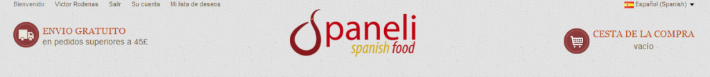

Dejame la direccion de tu web, para ver como se te descuadra la cabecera al tener la palabra mas larga, tiene toda la pinta de poder arregrarlo con css, tal como indica cotoko.
  • Like 1
Tu tienda, no hace mas que darme errores 404, cuando navego ¿Es que estas tocando algo?
Me daba error la plantilla en la parte del body desde anoche. He probado a retroceder a la default y ahora he vuelto a poner la normal y no entiendo por qué pero ahora ya carga el body mientras que antes me daban fallos 404... no lo entiendo
Respecto al fallo de descuadre, tendré que modificar el css del header?
No veo nada descuadrado en la cabecera, adjunto imagen de como lo veo yo.
¿Con que navegador estas mirando?
Justo en el top de la cabecera, eso que es como un toldo granate fino, se descuelga del borde dando un salto.
Ese error lo tengo en Chrome e IE. Pero no con Firefox.
Yo en chrome, veo esto:
¿Estas hablando del "hueco blanco" que he señalado con el borde negro.?
Exacto. Ese es el salto que decía.
Estoy viendo que es salto, te esta cargando incluso antes que en la cabecera y antes del title. (Es decir, no esta dentro del displaytop)
¿Puedes revisar el fichero:
/themes/plantilla/header.tpl
no sea que hayas metido dos " " accidentalmente?
He encontrado el salto " ", pero no encuentro el archivo que lo contiene para poder borrarlo. En el header.tpl no lo veo. He mirado a ver si se modifica desde el index, pero nada. Perdón por la ignorancia.
Desactivando el módulo de info personal se queda agarrado arriba y el problema desaparece, pero claramente es necesario ese módulo.

Ok, con el "Hola Mundo", tambien lo hace. (Vuelve a dejarlo como estaba el fichero antes de poner el hola mundo xD )
¿Puedes decirme tu email, para enviarte mi email, para que me pases los datos de acceso FTP y panel y poder verlo personalmente?
Arreglado. (Ya se te ve bien: http://www.spaneli.com/index.php )
Y ahora me toca preguntarte.
¿Con que editor has editado el fichero:
/themes/leowine/modules/blockuserinfo/translations/es.php
Usa Notepad++ http://notepad-plus-plus.org/ cuando modifiques esos ficheros, para no volver a tener problemas.
Creo que fue con word. Cuál era el problema?
