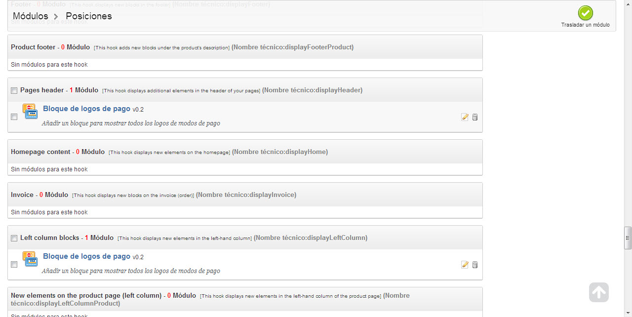

Skarlet Posted October 27, 2013 Author Share Posted October 27, 2013 (edited) La versión que tengo es la 1.5.4.0 Mira, estaba viendo en la posiciones de los módulos, me aparecen dos uno en Pages header - 1 Módulo y el otro en Left column blocks - 1 Módulo, mira la imagen Edited October 27, 2013 by Skarlet (see edit history) Link to comment Share on other sites More sharing options...

Skarlet Posted October 27, 2013 Author Share Posted October 27, 2013 Pues te lo deberia tomar bien, sin tener que quitar el img_dir y poner cualquier otra cosa sea ruta fija o con base_dir. ¿Con la plantilla por defecto, tambien te pasa lo mismo? ¿O usas una plantilla modificada que es la de por defecto modificada? Lo único que hice ahi fue evitar que aparezca el logo de paypal La plantilla que uso uso es la por defecto pero modificada, Viste que este modulo me aparece en dos luegares como te lo menciono en un replay anterior ? Link to comment Share on other sites More sharing options...
nadie Posted October 27, 2013 Share Posted October 27, 2013 Lo único que hice ahi fue evitar que aparezca el logo de paypal La plantilla que uso uso es la por defecto pero modificada, Viste que este modulo me aparece en dos luegares como te lo menciono en un replay anterior ? A ver, si yo se donde aparece el modulo, el problema no es ese, el problema es que la variable img_dir, no te esta convirtiendo la ruta http, en https, cuando deberia hacerlo Link to comment Share on other sites More sharing options...
