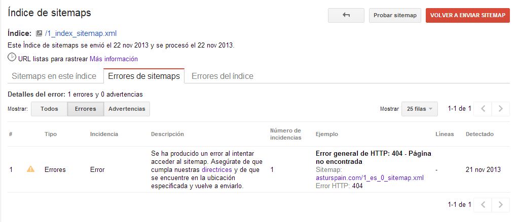

pumcaca Posted November 22, 2013 Share Posted November 22, 2013 A mi, hasta antes de ayer me funcionaba bien todo. Entonces empezó a darme error en Google Webmasters ,(en cambio en Bing no) del index_sitemap. He actualizado a la versión 2.3.2 y sigo igual. Adjunto captura. Gracias. Link to comment Share on other sites More sharing options...
mitiendaintima Posted November 22, 2013 Author Share Posted November 22, 2013 (edited) A mi, hasta antes de ayer me funcionaba bien todo. Entonces empezó a darme error en Google Webmasters ,(en cambio en Bing no) del index_sitemap. He actualizado a la versión 2.3.2 y sigo igual. Adjunto captura. Gracias. Disculpar, yo no he sido capaz de poner el sitemap en bing en todos estos meses lo he intentado con el que genera prestashop y lo he intentado con otros generados en la web pero siempre el webmaster me ha dado error, ¿Habéis hecho algo en el sitemap para adecuarlo a bing? Como ya digo en 6 meses no he conseguido que mi sitemap este en bing me da continuamente error, acabo de intentarlo con la version 2.3.2. y tampoco ¿alguien me puede ayudar con este asunto? Hay algo que pueda tener mal configurado en prestashop alguna IP o algo así porque no lo entiendo. Edited November 22, 2013 by mch46025 (see edit history) Link to comment Share on other sites More sharing options...
