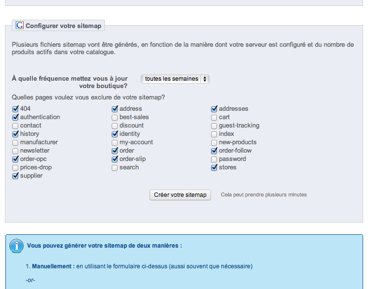

ILMP Posted October 25, 2013 Share Posted October 25, 2013 Bonjour Tout le monde, J'espere trouver de l'aide ici, et aussi peut être éviter les memes problèmes à d'autres utilisateurs sous PS 1.5.6. J'ai effectué la MAJ du module Google Sitemap de V 2.1.1 à la dernière version 2.3.1 (Je precise qu'avant cette MAJ le sitemap de chacune des mes boutiques était généré parfaitement) avec le fichier index + les 2 autres fichiers avec l'ID de chaque Boutique. Depuis la MAJ le module à visiblement créé un BUG que je n'arrive pas du tout à trouver (depuis 5 heures) J'ai ce message d'erreur dans le log *ERROR* 2013/10/25 - 16:12:29: Shop not found at line 384 in file classes/shop/Shop.php (1 ligne d'erreur par boutique) Visiblement il ne trouve plus l'ID de chaque boutique, j'ai regardé le fichier en question et tout va bien. Je ne sais plus quoi faire .. est ce que vous avez une idée ? Merci à vous Matias Ps: Si vous regardez sur la pieces jointe il n'y a plus les infos a coté de chaque séléction. Link to comment Share on other sites More sharing options...
