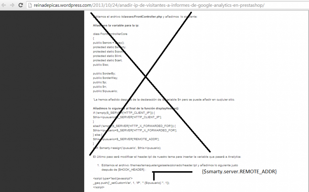

nadie Posted October 24, 2013 Share Posted October 24, 2013 Buenos días. He creado un tutorial en el que cuento cómo añadir la IP de nuestros visitantes a informes de Google Analytics y poder así monitorizar las IPs de los visitantes de nuestra tienda. Esto es bastante útil ya que si utilizáis Google Adwords os puede servir para localizar clicks fraudulentos http://reinadepicas.wordpress.com/2013/10/24/anadir-ip-de-visitantes-a-informes-de-google-analytics-en-prestashop/ Espero que os sirva de ayuda y que comentéis qué os parece. ¡Saludos! Hola, Gracias por su colaboración con la Comunidad de Prestashop En principio, creo no es necesario editar el FrontController Tienes variable disponible en smarty {$smarty.server.REMOTE_ADDR} Adjunto Imagen Link to comment Share on other sites More sharing options...
Quico Posted October 24, 2013 Author Share Posted October 24, 2013 Hola, Gracias por su colaboración con la Comunidad de Prestashop En principio, creo no es necesario editar el FrontController Tienes variable disponible en smarty {$smarty.server.REMOTE_ADDR} Adjunto Imagen Ok, mucho mejor así! Modifico mi post. Muchas gracias Link to comment Share on other sites More sharing options...
nadie Posted October 24, 2013 Share Posted October 24, 2013 Ok, mucho mejor así! Modifico mi post. Muchas gracias En definitiva, se quedaria así: <script type=”text/javascript”> _gaq.push(['_setCustomVar', 1, 'IP', "{$smarty.server.REMOTE_ADDR}", 1]); </script> Link to comment Share on other sites More sharing options...
nadie Posted October 24, 2013 Share Posted October 24, 2013 ¿Por cierto, depende meterlo en el header.tpl a mano, no te convendria para dejarlo todo mas organizarlo (meterlo dentro del modulo de analytics que lleva prestashop) en un override en la plantilla, es decir hacer una copia del fichero: /modules/ganalytics/header.tpl en /themes/plantilla/modules/ganalytics/header.tpl Y modificar ese fichero. ? Link to comment Share on other sites More sharing options...
