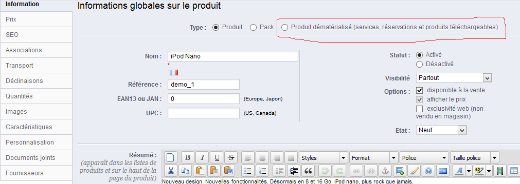

Superbegood31 Posted October 24, 2013 Share Posted October 24, 2013 Je ne connais pas la raison. Vérifiez que dans vos produits / informations, que la case Produit dématérialisé (services, réservations et produits téléchargeables) ne soit pas cochée. Link to comment Share on other sites More sharing options...
Soyons Solidaire Posted October 24, 2013 Share Posted October 24, 2013 (edited) Bonjour à tous De rien Crea67 c'est normal le but de ce forum c'est partager tendre la main à l'autre ! SWITCHBOARD à raison regarde "Informations globales sur le produit " Ci-joint capture.Bon courage Amitiés Edited October 24, 2013 by G.Solidarité (see edit history) Link to comment Share on other sites More sharing options...
