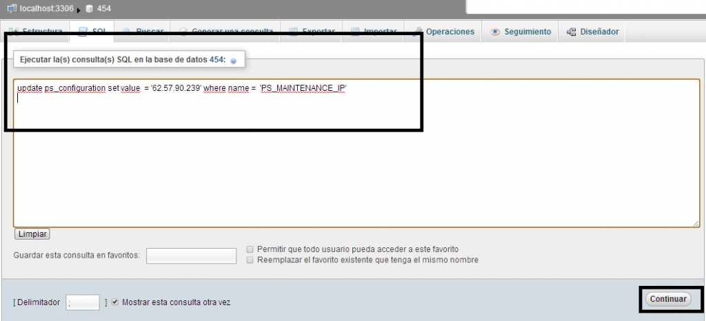

nadie Posted October 24, 2013 Share Posted October 24, 2013 La caja de texto, donde insertes la consulta, debe dejarla totalmente vacia, antes de insertar la consulta. Adjunto Imagen Consulta a meter en tu caso: update ps_configuration set value = '62.57.90.239' where name = 'PS_MAINTENANCE_IP' (Fijate tambien que no te comas las comillas) Link to comment Share on other sites More sharing options...
tilkar9 Posted October 24, 2013 Author Share Posted October 24, 2013 Hola Nadie, entiendo que debo suprimir lo que me aparece: SELECT * FROM `pb_configuration` WHERE 1 Yo ponía tu consulta a continuación. Es correcto? Link to comment Share on other sites More sharing options...
nadie Posted October 24, 2013 Share Posted October 24, 2013 Hola Nadie, entiendo que debo suprimir lo que me aparece: SELECT * FROM `pb_configuration` WHERE 1 Yo ponía tu consulta a continuación. Es correcto? Correcto, tal como se ve en la imagen que te adjunte arriba, que la vuelvo adjuntar de nuevo. Adjunto Imagen Link to comment Share on other sites More sharing options...

tilkar9 Posted October 24, 2013 Author Share Posted October 24, 2013 (edited) No. Cómo puedo insertarte la imagen de la pantalla para que veas donde introduzco la consulta? Lo he intentado por : Image y por Paste from Word pero no hay manera Edited October 24, 2013 by tilkar9 (see edit history) Link to comment Share on other sites More sharing options...
nadie Posted October 24, 2013 Share Posted October 24, 2013 No. Cómo puedo insertarte la imagen de la pantalla para que veas donde introduzco la consulta? Lo he intentado por : Image y por Paste from Word pero no hay manera Sube una captura de tu pantalla a: http://imageshack.us/ y pega la url de la captura en el foro. Link to comment Share on other sites More sharing options...
tilkar9 Posted October 24, 2013 Author Share Posted October 24, 2013 La consulta la introduzco siguiendo las indicaciones de Raul. Es decir, accedo a donde tengo alojada la bd. Entro en phpMyAdmin ... escojo: pb_configuration; SQL y allí la introduzco suprimiendo la línea que aparecía. Después selecciono Continuar Voy a Prestashop ... no aparece la IP?? Desactivo la tienda e intento acceder y, no accede. Link to comment Share on other sites More sharing options...

tilkar9 Posted October 24, 2013 Author Share Posted October 24, 2013 Así? http://imageshack.us/content_round.php?page=done&id=4tHcm52jlaCpl6yS5ejcmunS3A Link to comment Share on other sites More sharing options...
nadie Posted October 24, 2013 Share Posted October 24, 2013 : pb_configuration; ¿pb _configuration o ps_configuration? Si el prefijo es pb, tienes que ponerlo tambien en la consulta: update pb_configuration set value = '62.57.90.239' where name = 'PS_MAINTENANCE_IP' Link to comment Share on other sites More sharing options...
tilkar9 Posted October 24, 2013 Author Share Posted October 24, 2013 http://imageshack.us/a/img34/2608/d4es.png voy a probar Link to comment Share on other sites More sharing options...
