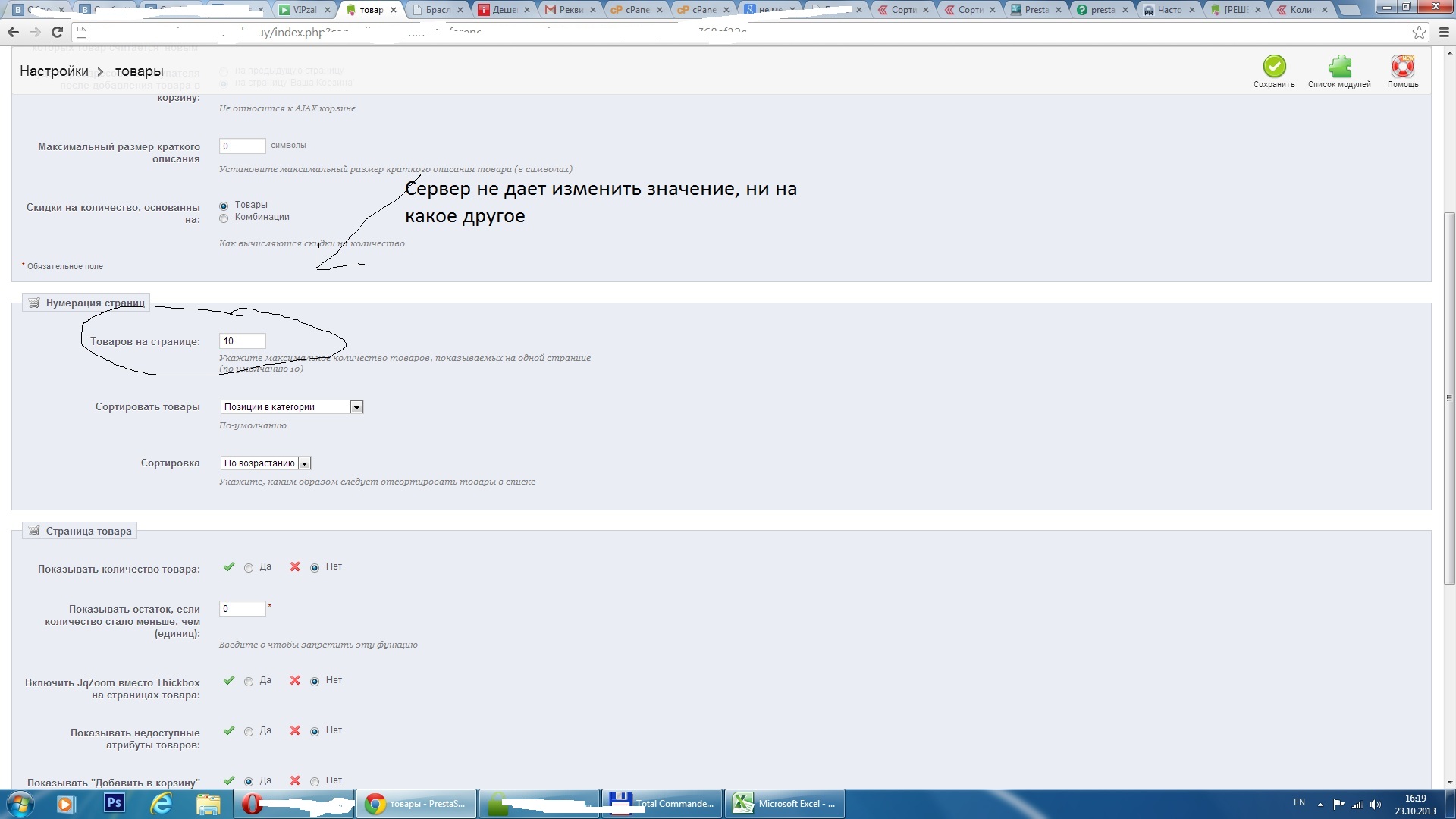

Проблема с количеством товара в категориях. Во front class были заменены значения на кратные трем. В админ панели стоит по умолчанию показывать 10 товаров на странице, когда эти 10 меняешь на любое другое значение, остаются те же самые 10. Вообщем не дает преста из админ панели записать в базу данных необходимое значение, где править ручками ? Presta 1.5.4.2

Результат для примера можно посмотреть здесь http://www.zazki.by/index.php?id_category=3&controller=category. Проблема в том, что когда заходишь на страницу с категорией товара, по умолчанию показывает 10 товаров на странице, а мне нужно, чтобы показывало 24. А в Админ панели, не могу поменять это значение, оно просто не меняется, возможно надо открыть права, но я не знаю какому файлу.
В Топике, в прикрепленном файле номер два, есть скрин, что именно не получается

Ну так и у меня в денвере меняется все нормально. А на хостинге у меня ( виртуальный хостинг) не нормально. Так вот может напрямую в базе поправить, знать бы только где ?  :)  Ну или хостинг поменять, но это крайний вариант.
Проблема решена, нужно было в базе данных MySQL поменять в классе ps_configuration значение PS_PRODUCTS_PER_PAGE
