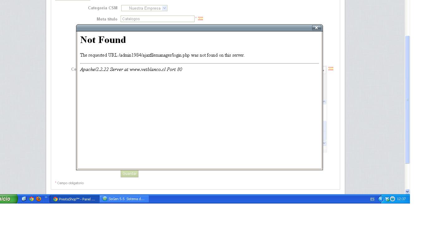

ablanco Posted October 23, 2013 Share Posted October 23, 2013 Estimados, Estoy usando la versión Prestashop 1.4.6.2 con la plantilla básica y el URL es www.vetblanco.cl Mi problema es el siguiente y es primera vez que me ocurre: Al tratar de editar/cambiar una imagen dentro de un CMS me arroja el siguiente error "Not Found The requested URL /admin1984/ajaxfilemanager/login.php was not found on this server. Apache/2.2.22 Server at www.vetblanco.cl Port 80 " En el fondo no puedo acceder a las imágenes que tengo subidas en prestashop Les ruego me ayuden a solucionar esto Link to comment Share on other sites More sharing options...

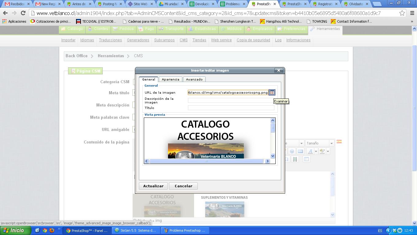

nadie Posted October 23, 2013 Share Posted October 23, 2013 Al principio te iba a comentar que bajaras tu versión de prestashop https://code.google.com/p/prestashop/downloads/list y que resubieras el directorio /adminxxx/ajaxfilemanager/ Pero leyendo por aquí: http://www.prestashop.com/forums/topic/111018-uploadedit-image-tinymce-not-found-the-requested-urladminajaxfilemanagerloginphp/page-2?do=findComment&comment=1018918 ahí un usuario y varios que le confirman que dicen tener un problema parecido, y dicen que limpiando la cache y cookies del navegador les funcionaba. 1 Link to comment Share on other sites More sharing options...
ablanco Posted October 25, 2013 Author Share Posted October 25, 2013 Al principio te iba a comentar que bajaras tu versión de prestashop https://code.google.com/p/prestashop/downloads/list y que resubieras el directorio /adminxxx/ajaxfilemanager/ Pero leyendo por aquí: http://www.prestashop.com/forums/topic/111018-uploadedit-image-tinymce-not-found-the-requested-urladminajaxfilemanagerloginphp/page-2?do=findComment&comment=1018918 ahí un usuario y varios que le confirman que dicen tener un problema parecido, y dicen que limpiando la cache y cookies del navegador les funcionaba. SOLUCIONADO! MUCHAS GRACIAS Link to comment Share on other sites More sharing options...
