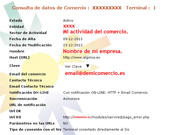

Sergio-algimia Posted March 1, 2014 Share Posted March 1, 2014 (edited) Así lo tengo configurado el Redsys: Edited March 1, 2014 by algimia (see edit history) Link to comment Share on other sites More sharing options...

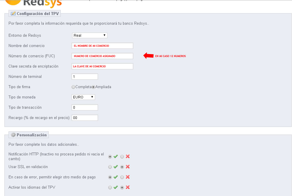

Sergio-algimia Posted March 1, 2014 Share Posted March 1, 2014 (edited) Yo la tengo en activo, (aunque mucha visita - poca actividad). Y te paso captura de la configuración del modulo. Edited March 1, 2014 by algimia (see edit history) Link to comment Share on other sites More sharing options...
poseiidon Posted March 1, 2014 Share Posted March 1, 2014 Yo la tengo activa tambien. Me falta la parte final de la configuración de redsys, la parte donde indicas la URL del carrito de la compra y las url de notificación. Si puedes subir una captura te lo agradecería. Link to comment Share on other sites More sharing options...
Sergio-algimia Posted March 1, 2014 Share Posted March 1, 2014 (edited) EDITO: Cuando me pasaron los datos de configuración del TPV me decian: Como datos opcionales puede mandarnos los parámetros Ds_Merchant_UrlOK y Ds_Merchant_UrlKO. Éstas urls son las páginas dentro de su web donde el usuario va a regresar tras realizar el pago por tarjeta. Si no damos de alta estas dos urls, una vez que el usuario realice la compra la ventana se cerrará y no volverá a la web del comercio. También se pueden establecer enviándolas en cada formulario de compra. Les comunicamos que como medida preventiva, el tpv virtual dispondrá de las siguientes restricciones, para así evitar y controlar el fraude internacional: Denegar operación si el país emisor de la tarjeta es distinto al país de la dirección IP desde la que se realiza la operación. No permitir más de 3 operaciones / día y por tarjeta En un correo me decían: Sólo están dados de alta en el entorno real, no en el de pruebas, no obstante, si ya tienen configurado el entorno real, conviene que hagan directamente las pruebas en este entorno. Deben utilizar una tarjeta real y pueden hacerlo por un importe bajo como 0,01 euros y luego efectuar la devolución directamente. Saludos Edited March 1, 2014 by algimia (see edit history) Link to comment Share on other sites More sharing options...
poseiidon Posted March 1, 2014 Share Posted March 1, 2014 Me refiero a estos datos. Link to comment Share on other sites More sharing options...
Sergio-algimia Posted March 1, 2014 Share Posted March 1, 2014 (edited) Me refiero a estos datos. Perdona pero no se donde están. indícame donde. Aver lo que he visto en la configuracion del comercio: Url OK: en blanco Url KO: http://algimia.es/modules/servired/pago_error.php Parámetros de las URLS: NO Entra en la dirección KO y veras como me sale la pagina de error de pago. Ante la duda ya he realizado una compra, todo perfecto, después una devolución, todo perfecto. Entro en el gestor del TPV y me refleja todos los movimientos bien. Yo creo que no tengo mas configuraciones, o pido disculpas, por si no lo recuerdo. Y es sabado.... a salir un rato. Edited March 1, 2014 by algimia (see edit history) Link to comment Share on other sites More sharing options...
