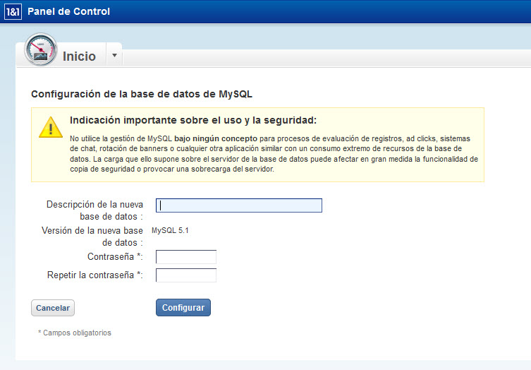

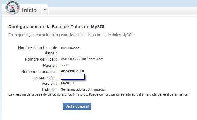

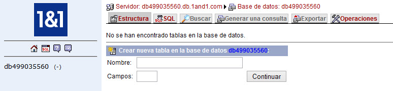

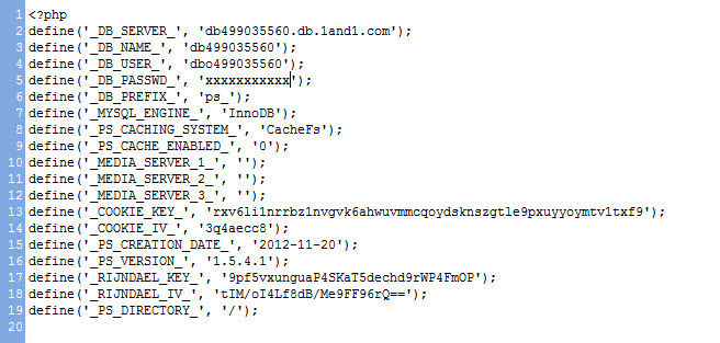

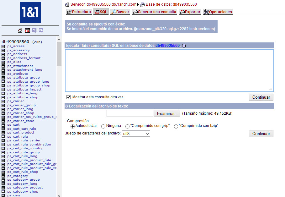

jmmanzano Posted October 23, 2013 Author Share Posted October 23, 2013 Ya estoy por aquí... a ver. Ya no tengo acceso al otro proveedor, pero si que tengo la BD. Os pongo pantallazos y pasos que sigo. Lo voy a hacer de nuevo paso a paso.... Creo mi BD en 1&1: Como se aprecia, está vacía: Siguiente paso, importar la copia de seguridad de la BD del otro registrador: Como se ve en la imagen, el resultado es OK y se han creado todas las tablas... si la copia está bien se supone que se ha hecho... no???. Bien, ya he subido por FTP la carpeta de prestashop, tal cual la bajñe del anterior registrador (con Fillezilla), ahora voy a cambiar los datos de conexión, dnd xxxx es logicamente la contraseña que le puse a la nueva BD: Y ahora se supone que tengo que hacer lo de drop table?... ya no quiero tocar más hasta nuevas instrucciones.... gracias!!! Link to comment Share on other sites More sharing options...

nadie Posted October 25, 2013 Share Posted October 25, 2013 Ya estoy por aquí... a ver. Ya no tengo acceso al otro proveedor, pero si que tengo la BD. Os pongo pantallazos y pasos que sigo. Lo voy a hacer de nuevo paso a paso.... Creo mi BD en 1&1: 1.jpg 2.jpg Como se aprecia, está vacía: 3.jpg Siguiente paso, importar la copia de seguridad de la BD del otro registrador: 4.jpg 5.jpg Como se ve en la imagen, el resultado es OK y se han creado todas las tablas... si la copia está bien se supone que se ha hecho... no???. Bien, ya he subido por FTP la carpeta de prestashop, tal cual la bajñe del anterior registrador (con Fillezilla), ahora voy a cambiar los datos de conexión, dnd xxxx es logicamente la contraseña que le puse a la nueva BD: 6.jpg Y ahora se supone que tengo que hacer lo de drop table?... ya no quiero tocar más hasta nuevas instrucciones.... gracias!!! Las imagenes parecen mas o menos correctas. ¿Por que dices eso de drop table? ¿Es que vas a borrar alguna tabla? Link to comment Share on other sites More sharing options...
