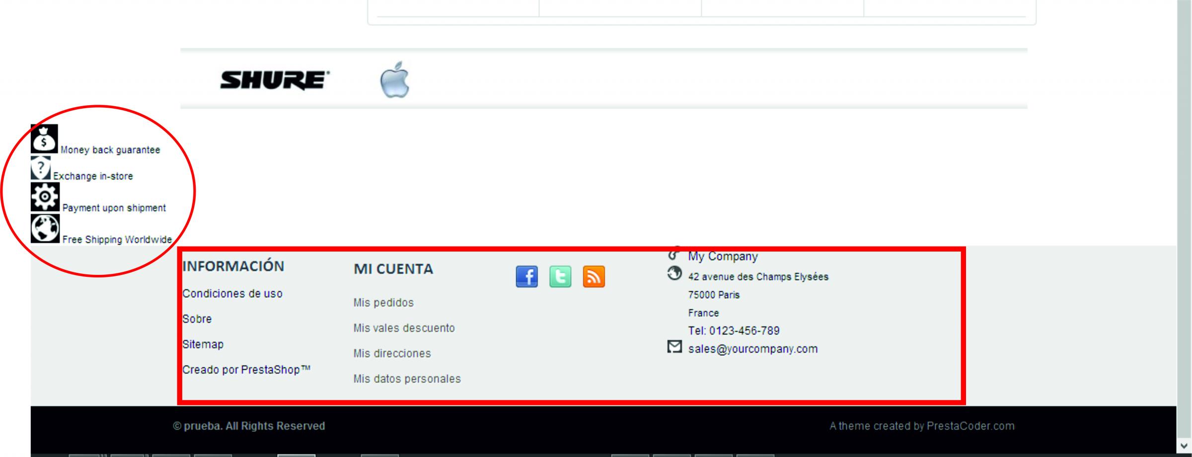

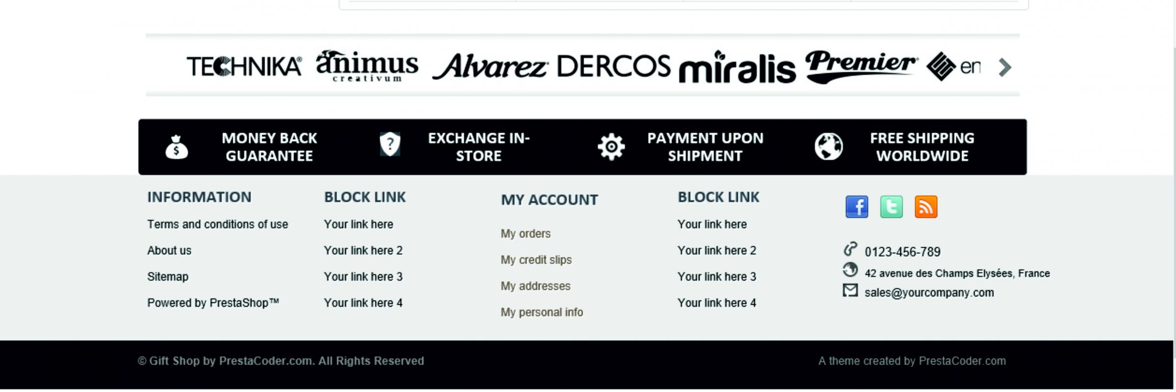

Nivel 5 Posted October 22, 2013 Share Posted October 22, 2013 (edited) Ante todo gracias por la ayuda de ayer, hoy seguimos con el pie de la pagina, este si que esta descuadradisimo. Conoceis algún hosting de prueba donde pueda subir la web para verlo mejor? No obstante os pongo imágenes: Asi es como debería quedar: Y asi es como esta: He mirado el código de la plantilla original y de la mia y no veo diferencias, asi que no se porque sale asi. Edited October 22, 2013 by Nivel 5 (see edit history) Link to comment Share on other sites More sharing options...
nadie Posted October 22, 2013 Share Posted October 22, 2013 Revisa las posiciones de los modulos en la pestaña modulos -> posiciones -> "DisplayFooter" a ver como las tienes. Link to comment Share on other sites More sharing options...

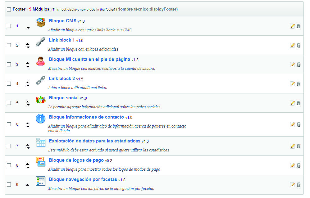

nadie Posted October 22, 2013 Share Posted October 22, 2013 Se llama DisplayFooter aquí y en la china el popular el bloque al que me refiero. (No hablo de modulo, si no de bloque que contiene los modulos del pie de pagina) Te adjunto Imagen Otra cosa es que tu plantilla tenga sus propios hooks. ¿Sigues ahí? Link to comment Share on other sites More sharing options...

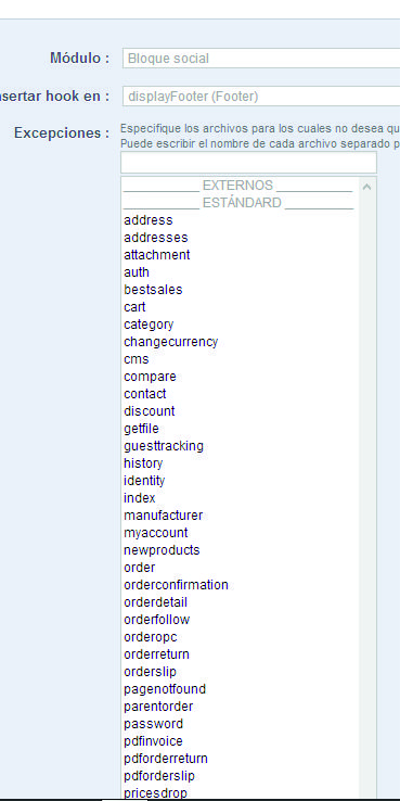

Nivel 5 Posted October 22, 2013 Author Share Posted October 22, 2013 Vale ya entendí, se refiere a esto: Perdon por la torpeza. Link to comment Share on other sites More sharing options...
Nivel 5 Posted October 22, 2013 Author Share Posted October 22, 2013 Los he revisado y todos están asi: Link to comment Share on other sites More sharing options...

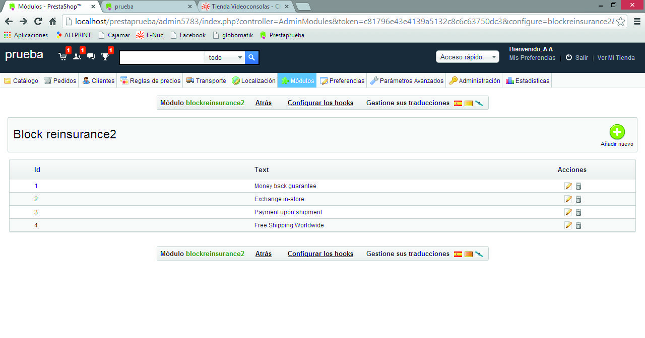

Nivel 5 Posted October 22, 2013 Author Share Posted October 22, 2013 Vale, lo que sale abajo, esta plantilla tiene el que he mencionado antes que se llama block reinsurance2, que es lo que marca el circulo en la imagen 2 del primer post Link to comment Share on other sites More sharing options...
nadie Posted October 22, 2013 Share Posted October 22, 2013 Vale, lo que sale abajo, esta plantilla tiene el que he mencionado antes que se llama block reinsurance2, que es lo que marca el circulo en la imagen 2 del primer post Ok, pero el block reinsurance2 veo que no lo tienes en el DisplayFooter ¿Donde lo tienes? Link to comment Share on other sites More sharing options...
Nivel 5 Posted October 22, 2013 Author Share Posted October 22, 2013 Es este: Pero no veo que este asignado a ningún hook. Link to comment Share on other sites More sharing options...
