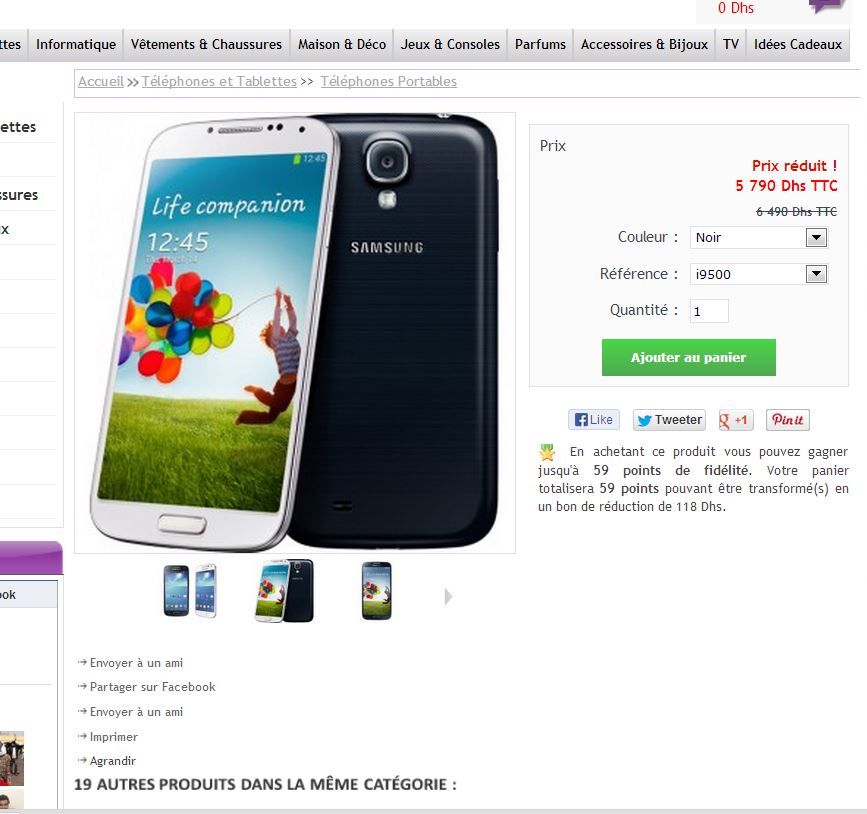

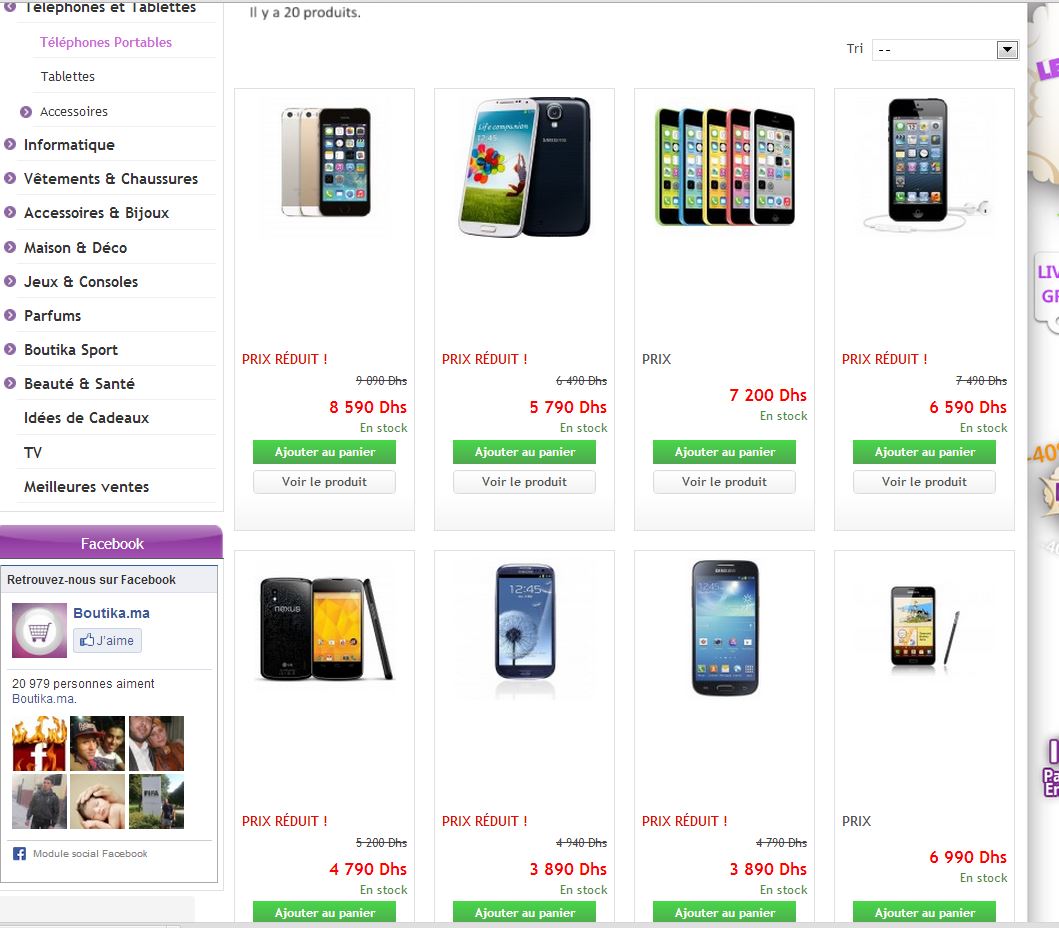

ajstyle Posted October 21, 2013 Share Posted October 21, 2013 Bonjour à tous, Je vient vers vous dans l'espoir d'avoir de l'aide. Je suis sous prestashop 1.4.11 J'ai fait une copie de traduction de mon theme modifié vers un nouveau théme que je souhaite installer. depuis: Français (French) prestashop_theme * vers: Français (French) prestashop_themenouveau A ma grande surprise j'ai perdu tous les titres, les descriptions et les descriptions longues de mes produits. La même chose sur le BO, les champs sont à ma grande surprise vides. Je vous envois ci-joint une photo pour voir à quoi ça ressemble: Nous en sommes au point mort, merci de votre aide! Link to comment Share on other sites More sharing options...
