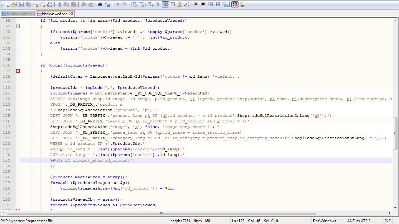

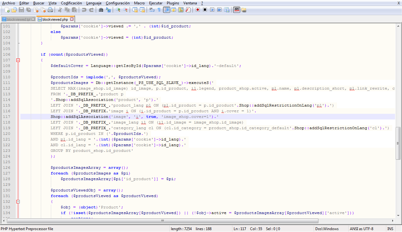

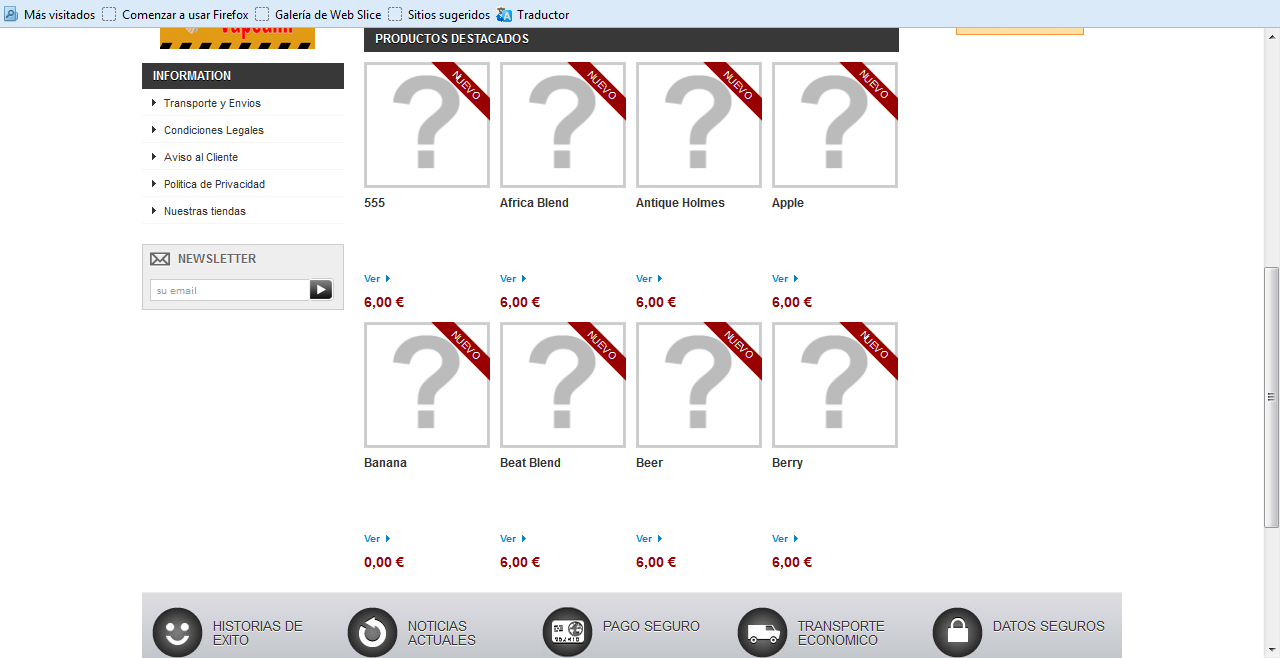

girocig Posted October 21, 2013 Share Posted October 21, 2013 (edited) Tras hacer varias pruebas, leer varios post, sustituir lineas de css, o incluso cambiar los archivos en su totalidad... Las imagenes no se ven!! He leido y aplicado todo lo que se comenta en este tema: http://www.prestashop.com/forums/topic/250316-no-se-ven-las-imagenes-en-productos-mas-vistos-y-tampoco-se-guardan-en-las-categorias/ Tambien he leido algun otro... Lo unico que me queda, es que nadie le heche un vistazo a mi tienda y me diga si puede ser por otras causas menos comunes!! Podeis ver los cambios en el archivo, ya que en la linea 116: LEFT JOIN '._DB_PREFIX.'image i ON (i.id_product = p.id_product AND i.cover = 1)'. El guion medio bajo es cosa de un post en el foro en ingles: http://www.prestashop.com/forums/topic/243836-solved-modul-blockviewed-no-picture/ asi como el cambio en la linea 117 del FALSE por el TRUE...... Y asi todo.... no cargan las fotitos!! Edited October 23, 2013 by girocig (see edit history) Link to comment Share on other sites More sharing options...
Feliz Garcia Posted October 21, 2013 Share Posted October 21, 2013 (edited) Hola, Yo soy novato total, pero eso del fichero php no tiene nada que ver con tu problema especifico. ¿Existe la posibilidad de ver la web? ¿Las imagenes si aparecen reflejadas en el panel? ¿Solo te pasa con el modulo de productos destacados? ¿Es una importacion o productos metidos a menos? (Si es una importacion ¿Has intentando regenerar las miniaturas) ? Edited October 21, 2013 by Feliz Garcia (see edit history) Link to comment Share on other sites More sharing options...

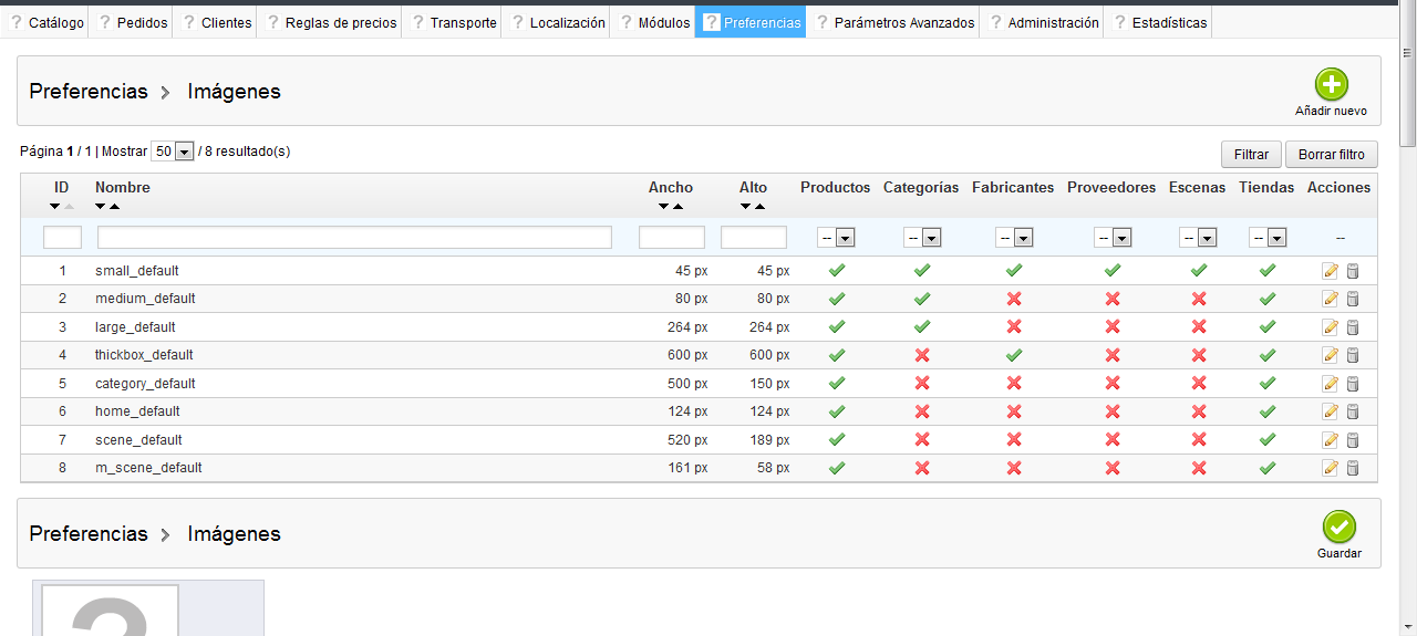

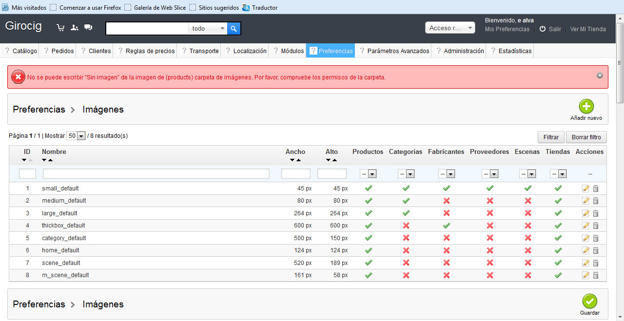

girocig Posted October 21, 2013 Author Share Posted October 21, 2013 (edited) Buenos dias!! ¿Existe la posibilidad de ver la web? www.girocig.com ¿Las imagenes si aparecen reflejadas en el panel? en el Backoffice y en productos, si. Asi como en sus categorias ¿Solo te pasa con el modulo de productos destacados? y el de mas vistos y nuevos ¿Es una importacion o productos metidos a menos? Es una importacion, exacto!! En la importacion no subio las imagenes, asi que las meti de forma manual una a una.... (Si es una importacion ¿Has intentando regenerar las miniaturas) ? Si, lo he intentado, pero me da error, lo adjunto. y en base a ese error, y tras haber leido otros temas relacionados, he cambiado los permisos de los directorios de .Img de 755 a 777 en todas las carpetas y archivos.... pero nada.... Tambien he seguido estos pasos: http://www.prestashop.com/forums/topic/217851-problema-al-regenerar-imagenes-en-prestashop-solucionado/ y nada!! he restaurado permisos de carpetas o directorios a 755, y de ficheros a 644.... y nada.... Edited October 21, 2013 by girocig (see edit history) Link to comment Share on other sites More sharing options...
