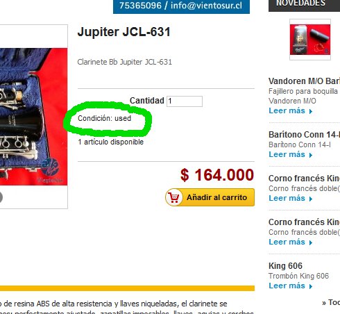

konex Posted October 19, 2013 Share Posted October 19, 2013 Mi problema se inicia y desarrolla más o menos en el mismo camino que lo descrito en este post: http://www.prestashop.com/forums/topic/154624-nuevo-ocasion-reacondicionado-solucionado/?do=findComment&comment=753731 Sin embargo luego de aplicar las modificaciones descritas, y aún cuando los conceptos aparecen y están traducidos en las traducciones de Front Office, sigue apareciendo el término en inglés para cada concepto: used, ner, refurbished. Alguien puede tratar de explicarme, "a prueba de" como conseguir que aparezcan las traduscciones en mi FO? Les dejo una img del caso. Gracias de antemano. K. Link to comment Share on other sites More sharing options...

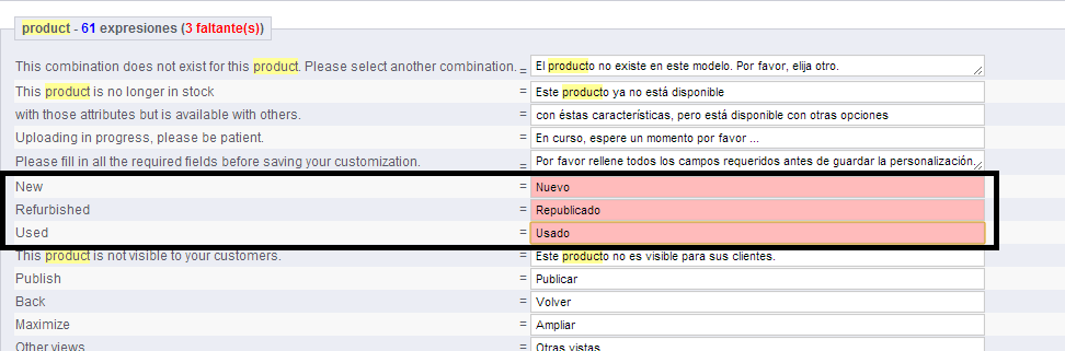

nadie Posted October 19, 2013 Share Posted October 19, 2013 Yo he añadido el código que comentas: {if $product->condition == 'new'} <span class="new">{l s='New'}</span> {elseif $product->condition == 'refurbished'} <span class="new">{l s='Refurbished'}</span> {elseif $product->condition == 'used'} <span class="new">{l s='Used'}</span> {/if} en el fichero "product.tpl" Luego he ido a la pestaña "Localización -> Traducciones -> Traducciones del Front-Office" he buscado el bloque "product" como adjunto en la siguiente imagen: Y me lo ha traducido sin problema. Si quieres prueba variar los "l s" tipo asi: {if $product->condition == 'new'} <span class="new">{l s='New 1'}</span> {elseif $product->condition == 'refurbished'} <span class="new">{l s='Refurbished 1'}</span> {elseif $product->condition == 'used'} <span class="new">{l s='Used 1'}</span> {/if} A ver si te detecta las palabras en el panel de las traducciones y puedes traducirlas sin problema. La otra opción es generar las traducciones manuales como comento aquí: http://victor-rodenas.com/2012/05/04/como-generar-traducciones-manuales-en-prestashop/ Link to comment Share on other sites More sharing options...
konex Posted October 20, 2013 Author Share Posted October 20, 2013 Gracias por por la ayuda, nadie. Efectivamente introduciendo el código que señalas, en el product.tpl, aparece la traducción en el BO, eso ya estaba hecho. El problema es que no aparece la traducción en el FO, tal como se muestra en la imagen. Intentaré las modificaciones manuales a la traducción, pero insisto, el problema no está en el BO, sólo en la página del producto en FO. Saludos! Link to comment Share on other sites More sharing options...
nadie Posted October 20, 2013 Share Posted October 20, 2013 Efectivamente introduciendo el código que señalas, en el product.tpl, aparece la traducción en el BO, eso ya estaba hecho. El problema es que no aparece la traducción en el FO, tal como se muestra en la imagen. ! ¿Te aparece de golpe ya traducido en el backoffice sin tener que traducirlo tu las casillas? No te debe aparecer de golpe traducido, yo tuve que traducirlo en el backoffice, para que se viera en el front-office, y las traducciones en el front-office me cargaban bien. ¿Probastes lo otro que te pase en el enlace? Link to comment Share on other sites More sharing options...

konex Posted October 22, 2013 Author Share Posted October 22, 2013 ¿Te aparece de golpe ya traducido en el backoffice sin tener que traducirlo tu las casillas? No te debe aparecer de golpe traducido, yo tuve que traducirlo en el backoffice, para que se viera en el front-office, y las traducciones en el front-office me cargaban bien. ¿Probastes lo otro que te pase en el enlace? No, yo debí traducirlo en el BO, tal como lo muestras en la imagen del post #2, así que el procedimiento es el mismo que has realizado tu. En las traducciones manuales no he trabajado aún. me parece que no es problema de traducción tal cual, si no de cómo y dónde aparece esa traducción. me he fijado ahora y la condición (usado, nuevo, reacondicionado) aparece al final de la descripción, traducida, pero sin traducir en el cuadro a la derecha de la foto. Mira acá: http://vientosur.cl/es/home/13-saxo-alto-yamaha-yas-62-serie-i-logo-purpura.html Link to comment Share on other sites More sharing options...
