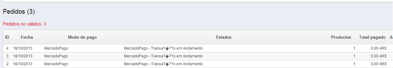

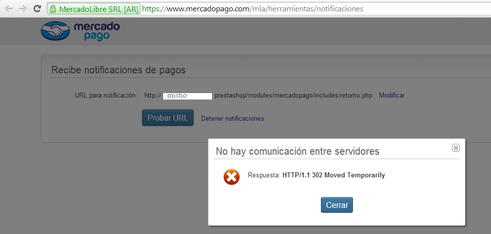

Numte Posted October 18, 2013 Share Posted October 18, 2013 Tengo principalmente dos consultas. La primera tiene que ver con que instale el modulo de mercado pago para la versión 1.5.3 de prestashop y cuando lo configure con mi cuenta de mercado de pago hice lo siguente: Luego en la configuracion de IPN en https://www.mercadopago.com/mla/herramientas/notificaciones de mi cuenta puse lo mismo, pero cuando hago clic, en "probar URL" me tira un error: "HTTP/1.1 302 Moved Temporarily" y me dice "No hay comunicación entre servidores". ¿Por que será esto? Después, realice en mi tienda unas compras de prueba a través de mercadopago y, segun mi cuenta de mercadopago la operacion esta en proceso, pero en la seccion clientes de mi tienda me aparece "pedidos no validos", a continuacion pongo la imagen. ¿alguien sabe por que me marca eso? Espero que puedan ayudarme desde ya gracias. Link to comment Share on other sites More sharing options...
jesusruiz Posted October 18, 2013 Share Posted October 18, 2013 No se si te sirve de algo, pero he encontrado alguien que tiene el mismo error que tu, sólo que me parece que no usa Prestashop, aunque tampoco lo aclara: https://groups.google.com/forum/#!msg/mercadopago-developers/TQtzVHmagN4/HSXrUeZABqEJ Si el error persiste o no sabes de que proviene, es mejor que escribas al soporte de Mercado Pago. Link to comment Share on other sites More sharing options...
Sergio Ruiz Posted October 18, 2013 Share Posted October 18, 2013 No se si te sirve de algo, pero he encontrado alguien que tiene el mismo error que tu, sólo que me parece que no usa Prestashop, aunque tampoco lo aclara: https://groups.google.com/forum/#!msg/mercadopago-developers/TQtzVHmagN4/HSXrUeZABqEJ Si el error persiste o no sabes de que proviene, es mejor que escribas al soporte de Mercado Pago. vaya en ese enlace dice algo de bloque de ips Link to comment Share on other sites More sharing options...

guillenqn Posted November 8, 2013 Share Posted November 8, 2013 Sólo hay que quitar el WWW. http://tutienda.com/modules/mercadopago/includes/retorno.php Link to comment Share on other sites More sharing options...
