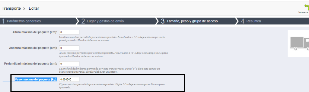

nadie Posted October 24, 2013 Share Posted October 24, 2013 Hola, ¿Te sirve en la configuración de los transportistas la opción que dice: Peso máximo del paquete (kg): ? Adjunto Imagen Link to comment Share on other sites More sharing options...
dolorsnadal Posted October 25, 2013 Author Share Posted October 25, 2013 Hola nadie, gracias por tu propuesta, pero esta opción no sirve para mi propósito, ya que en mi caso debería ser "peso mínimo para validar el pedido" Creo que no me quedará otra opción que poner la "compra mínima por pedido" en euros. Muchas gracias. Saludos Link to comment Share on other sites More sharing options...
nadie Posted October 25, 2013 Share Posted October 25, 2013 Hola nadie, gracias por tu propuesta, pero esta opción no sirve para mi propósito, ya que en mi caso debería ser "peso mínimo para validar el pedido" Creo que no me quedará otra opción que poner la "compra mínima por pedido" en euros. Muchas gracias. Saludos Ah, lo entendi al reves xD ¿Pues entonces, por que no te creas unos rangos de peso con un minimo? Es decir, create un rango de pesos que empiece a partir de 10KG, y en la configuracion del transportista señalas: Fuera de la gama de comportamiento: Deshabilitar transportista Link to comment Share on other sites More sharing options...

dolorsnadal Posted October 25, 2013 Author Share Posted October 25, 2013 Perfecto, ahora sí que he conseguido lo que quería: el pedido no avanza si en el carrito no hay un mínimo de 10 Kg. de productos, porque no hay transportista posible. Aparte he modificado las traducciones del mensaje de error para que diga que se necesitan un mínimo de 10 Kg. por pedido. Mil gracias, nadie!!! Saludos. Link to comment Share on other sites More sharing options...
