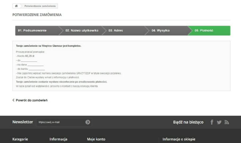

0 profesja-malarz Posted June 6, 2019 Share Posted June 6, 2019 Witam, Prestashop 1.7.5.1 mam taki problem: Przy wyborze płatności bankiem i czekiem z automatu przypisywany jest status "Płatność zaakceptowana" a chciałbym żeby było "Oczekiwanie na płatność". Sprawdzałem w bazie danych wartości w tabelach PS_OS_BANKWIRE i PS_OS_CHEQUE z się zgadzają z ID jakie maja przypisane statusu czyli płatność przelewem ma ID 10 a płatność czekiem ID 1 Tu mam jeszcze jedną zagwozdkę, bo jak wchodzę w szczegóły zamówienia to historii statusów widzę, że pierwszy był dobry status czyli "Oczekiwanie na płatność" a po sekundzie zostaje on zmieniony na "Płatność zaakceptowana". Macie jakieś pomysły o co chodzi? Dlaczego ten drugi status się automatycznie wczytuje po 1 sekundzie? Link to comment Share on other sites More sharing options...
