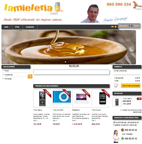

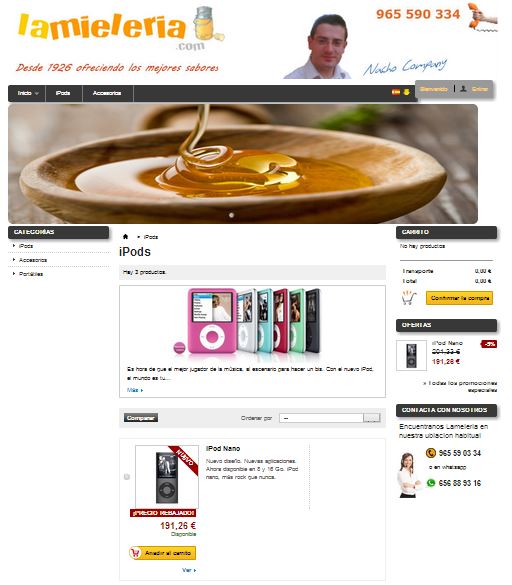

Hola a tod@s,
Mi duda es ¿Que archivo distribuye los módulos en la web ?, me explico, he puesto el "nivo slider" en el top de la pagina y el problema que tengo es que lo carga en todas las paginas de la web y a mi me gustaría que estuviera solo en el indice. Yo había pensado poner una condición en el tpl correspondiente pero no se cual es. Por supuesto si conocéis alguna forma de hacerlo que no sea esa estoy abierto a opiniones.
muchas gracias a tod@s
PD os dejo un par de fotos.
a la versión de mi prestashop es 1.5.6.0 y la palntilla es la por defecto.

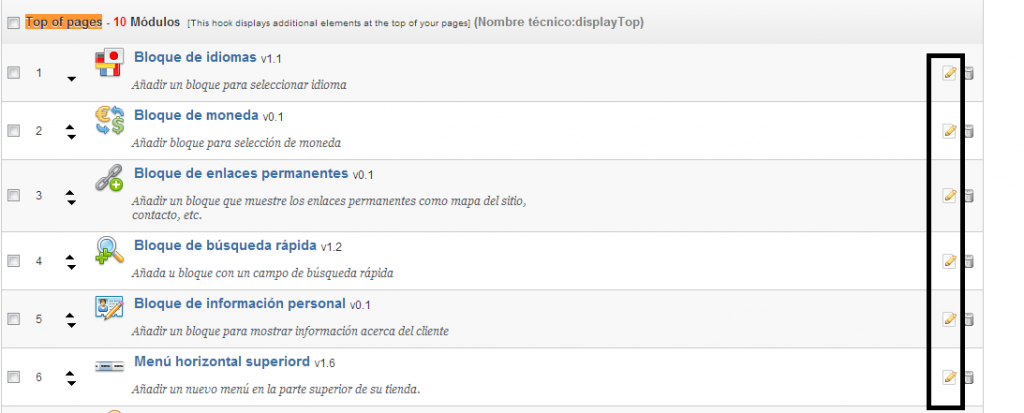

Pestaña Modulos -> Posiciones.
En tu caso buscas el bloque llamado "DisplayTop" donde veras un listado de modulos enormes, como por ejemplo algo como lo que te muestro la siguiente imagen:

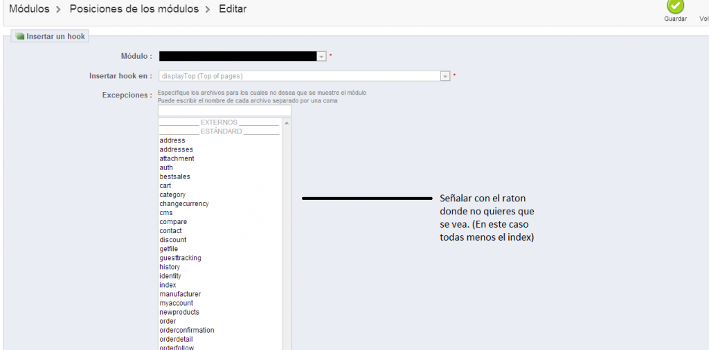

En tu caso el modulo del slider aparecera en listado que muestras en la imagen, pues pulsas en el icono del lapiz, y te mandara una pantalla parecida a la siguiente:
Como ves en la pantalla puedes señalar en la parte de "Excepciones" donde no quieres que se vea el modulo.
