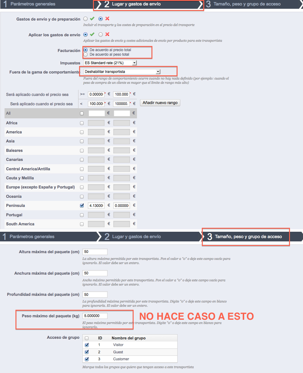

jesica Posted April 22, 2014 Share Posted April 22, 2014 Muchas gracias por la respuesta. Tengo puesto la opción de deshabilitar el transportista, pero el problema es que el transportita depende del precio y del peso máximo del punto 3 del transportista. Adjunto la imagen para ver si me podeis ayudar. Link to comment Share on other sites More sharing options...

Josraso Posted April 23, 2014 Share Posted April 23, 2014 He replicado tu configuracion en mi tienda de pruebas para ver si funciona y te puedo decir que teniendo la configuracion tal como tu la tienes me deshabilita el transporte al pasar de los kilos que le pongo, para hacer la prueba he utilizado la version 1.5.6.2 no se si tu version tenia un bug al respeto. Link to comment Share on other sites More sharing options...
