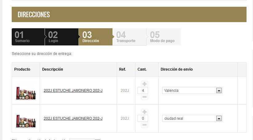

Santi Navarro Posted October 16, 2013 Share Posted October 16, 2013 Tengo un problema, tengo la version PrestaShop 1.5.3.1 y le doy a validar la opcion de multienvío pero cuando valido el carrito me divide el pedido en 2 direcciones pero una siempre está a 0, y no hay manera de poder poner un producto en cada dirección. Adjunto foto. Debe ser una chorrada porque en otra tienda que hice la opción funciona bien pero no recuerdo que hice para que funcionara. Alguien me puede ayudar, es importante. Gracias. Link to comment Share on other sites More sharing options...

Santi Navarro Posted October 18, 2013 Author Share Posted October 18, 2013 He actualizado la última versión y nada, me sigue dando el mismo error. Si elijo varios productos a 1 dirección diferente cada uno no pasa nada, per el mismo producto a varias direcciones sí que no me funciona, alguien me puede ayudar???? Link to comment Share on other sites More sharing options...
Alberto Fernández Posted November 28, 2013 Share Posted November 28, 2013 He actualizado la última versión y nada, me sigue dando el mismo error. Si elijo varios productos a 1 dirección diferente cada uno no pasa nada, per el mismo producto a varias direcciones sí que no me funciona, alguien me puede ayudar???? Hola, tengo otro problema con el multiénvío, por eso llegué aquí. Una cosa que me extraña en la imagen que adjuntas es que tienes el mismo producto (Ref. 202-J) en 2 líneas de pedido. Normalmente cuando añades el mismo producto otra vez al carrito los suma en la misma línea. Eso es lo que me extraña, no sé si puede ser parte del problema o hay alguna función que permita eso ( y que en consecuencia he obviado). Link to comment Share on other sites More sharing options...
