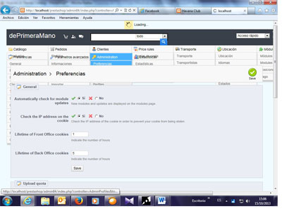

odsa84 Posted October 15, 2013 Share Posted October 15, 2013 Hola tengo un casi grave problema, hice la actualización de Prestashop de la versión 1.4.5.1 a la versión 1.5.6.0 utilizando el modulo 1-click upgrade pero aunque no hubo problema durante la actualización, terminó bien hasta el final, ahora cuando entro a la administración de mi sitio me salen las cosas una encima de la otra, les envio una imagen para que vean a que me refiero y lo otro es que no me deja entrar a la parte de los Modulos. la actualizacion la hice desde localhost. Link to comment Share on other sites More sharing options...
nadie Posted October 15, 2013 Share Posted October 15, 2013 Hola tengo un casi grave problema, hice la actualización de Prestashop de la versión 1.4.5.1 a la versión 1.5.6.0 utilizando el modulo 1-click upgrade pero aunque no hubo problema durante la actualización, terminó bien hasta el final, ahora cuando entro a la administración de mi sitio me salen las cosas una encima de la otra, les envio una imagen para que vean a que me refiero y lo otro es que no me deja entrar a la parte de los Modulos. la actualizacion la hice desde localhost. (Parecera una tonteria, pero prueba limpiar la cache de tu navegador) Link to comment Share on other sites More sharing options...
odsa84 Posted October 15, 2013 Author Share Posted October 15, 2013 nadie, eso solucionó parte de mi problema por lo menos el de las cosas montadas una encima de otras; pero sigo sin tener acceso al area de modulos, me muestra la pagina en blanco como si no hubiese encontrado lo que buscaba. Link to comment Share on other sites More sharing options...
