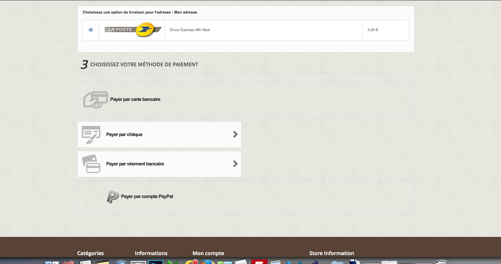

Bonjour,
J'ai besoin moi aussi de votre aide à ce propos,
Une photo pour illustrer tout ça en pièce jointe...
En fait en bas du panier, les moyens de paiement disponibles sont un peu décalé avec la version 1.6.
- Les blocs paiement chèque et virement bancaire sont deux fois plus petit que les autres.
- Aussi ils sont sur fond blanc tandis que les autres sont transparents...
- Enfin le logo paypal est décalé vers la droite.
Merci d'avance,
Cordialement
