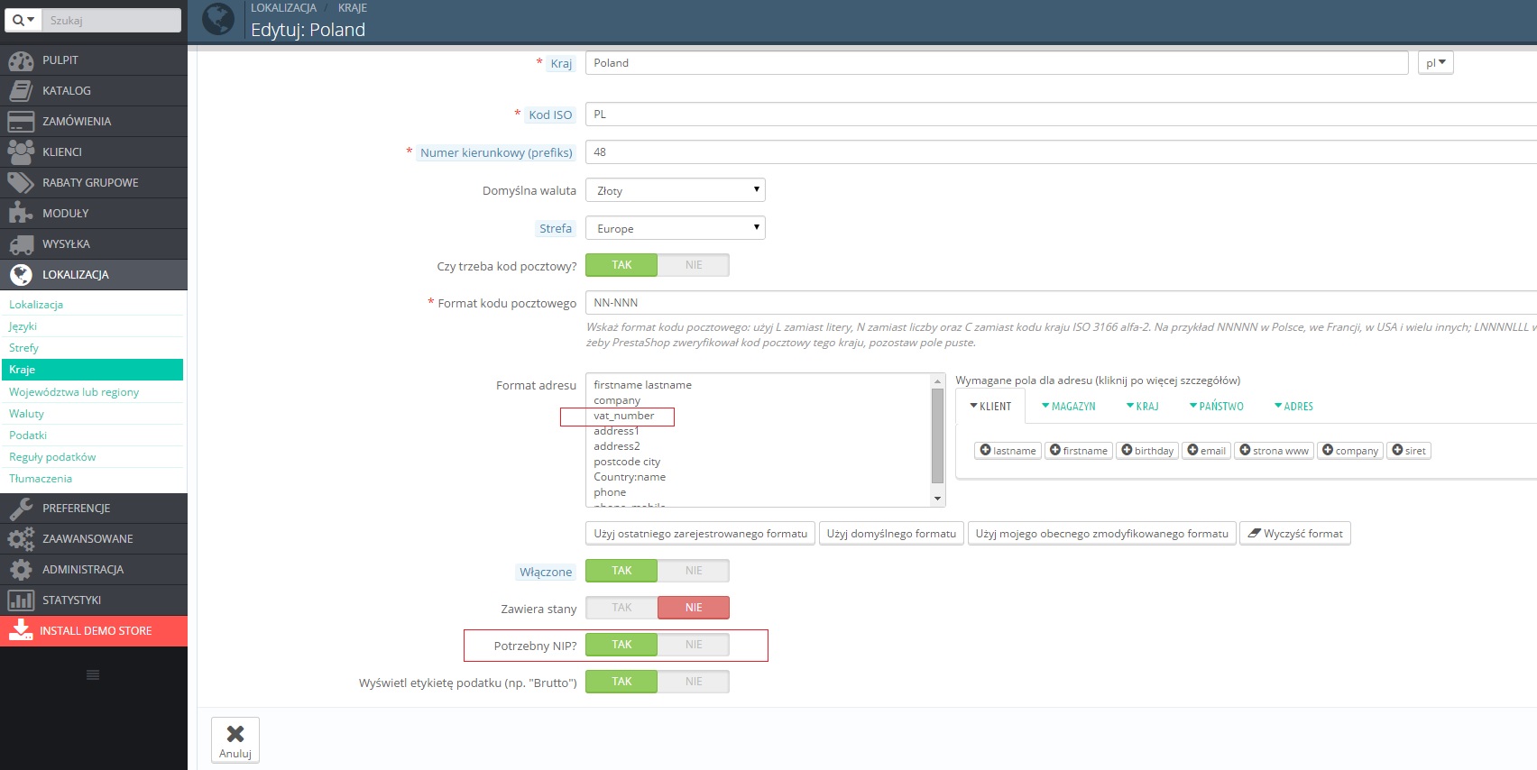

0 u2360 Posted April 13, 2015 Share Posted April 13, 2015 Drodzy koledzy bardzo dziękuję za odpowiedź niestety muszę was zmartwić ponieważ moduł Vat miałem zainstalowany a w konfiguracji kraju też grzebałem wcześniej więc dokładniej opiszę problem A więc sprzedaż odbywa się tylko na terenie polski w załącznikach znajdują się bieżące ustawienia oraz ich konsekwencje Link to comment Share on other sites More sharing options...
0 Yabber Posted April 13, 2015 Share Posted April 13, 2015 W konfiguracji adresu "Potrzebny numer NIP?" - NIE To ustawienie na TAK aktywuje pole "dni", które jest wtedy obowiązkowe dla wszystkich klientów. B2B - wyłączone Moduł "Europejski numer VAT" - wyłączony W formacie adresu dodajemy tylko pole "vat_number". Jest to wtedy zwykłe pole tekstowe bez wpływu na liczone podatki. Link to comment Share on other sites More sharing options...

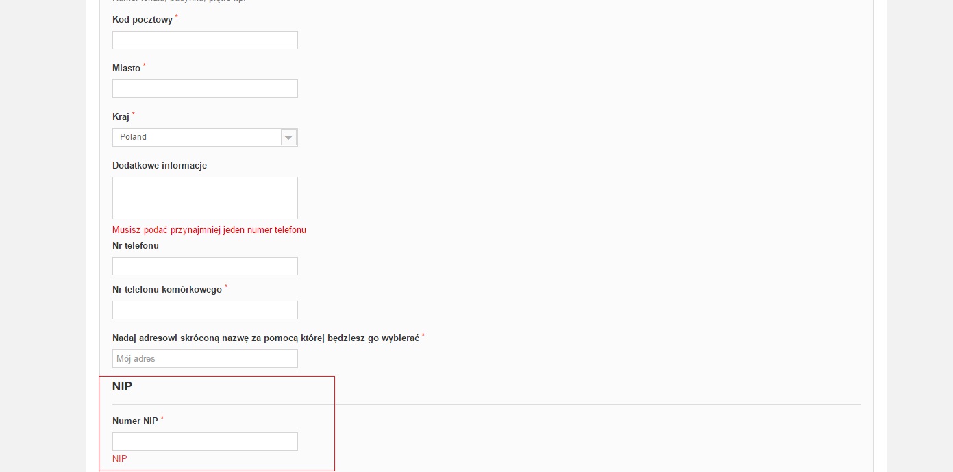

0 u2360 Posted April 13, 2015 Share Posted April 13, 2015 Tak też robiłem i wtedy NIP wcale się nie pojawiał mimo ze w formacie jest wpisany Link to comment Share on other sites More sharing options...
0 Yabber Posted April 13, 2015 Share Posted April 13, 2015 Pole jest ukryte. Dopiero po wpisaniu danych w pole "firma" się pojawia. Link to comment Share on other sites More sharing options...
0 u2360 Posted April 13, 2015 Share Posted April 13, 2015 Zgadza się wielkie dzięki problem rozwiązany Link to comment Share on other sites More sharing options...
