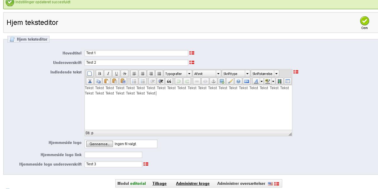

på min side www.smartnord.dk kunne jeg godt tænke mig at kunne skriver tekster på forsiden under de seneste varer. Jeg aner dog overhovedet ikke hvordan dette kan lade sig gøre.

Det er et standard billede der følger med modulet Home text module og kan fjernes eller erstattes når du indstiller modulet. Altså ligesom når du tilføjer tekst til din forside er det billeder der er vist på din forside i det modul. Fjern det ved at trykke på Papirkurven der er på billeder under modulet.
Der er flere måder at løse det på, men fuskemetoden (og den nemmeste, hvis man ikke vil rode i filer) er at lave et billede af PNG-typen med transparent baggrund på 1 x 1 pixel uden noget i. Det billede linker du så til.
Lidt en Storm P.-metode, men en hurtig løsning :-)
