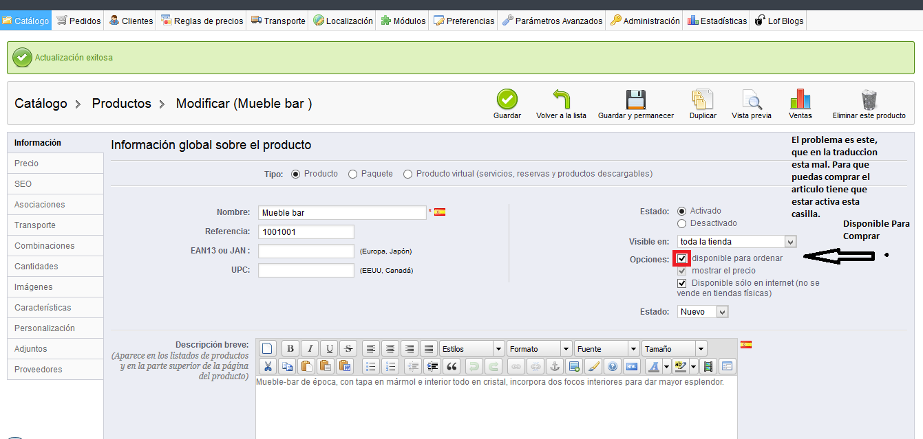

JavierP Posted October 17, 2013 Share Posted October 17, 2013 (edited) Ya lo tienes. El Problema es la Traducción de prestashop, que no veas... Adjunto la foto para que lo veas. Da el post como solucionado http://www.prestashop.com/forums/topic/269515-solucionado-%C2%BFcomo-poner-la-palabra-solucionado-en-el-titulo-del-tema/ Saludos Edited October 17, 2013 by JavierP (see edit history) 1 Link to comment Share on other sites More sharing options...

nadie Posted October 17, 2013 Share Posted October 17, 2013 Si victor, te e adelantado . Me a pasado los datos del back office por privi y despues de darle vueltas e visto que era esa simple tonteria. Saludos Supongo que te refieres a la casilla de "Disponible para ordenar / comprar" que señalas en la imagen ¿no? Link to comment Share on other sites More sharing options...
JavierP Posted October 17, 2013 Share Posted October 17, 2013 Claro es que en vez de poner " Disponible para comprar" pone para ordenar y claro se a pensado que no habria que marcarla...jeje Link to comment Share on other sites More sharing options...
