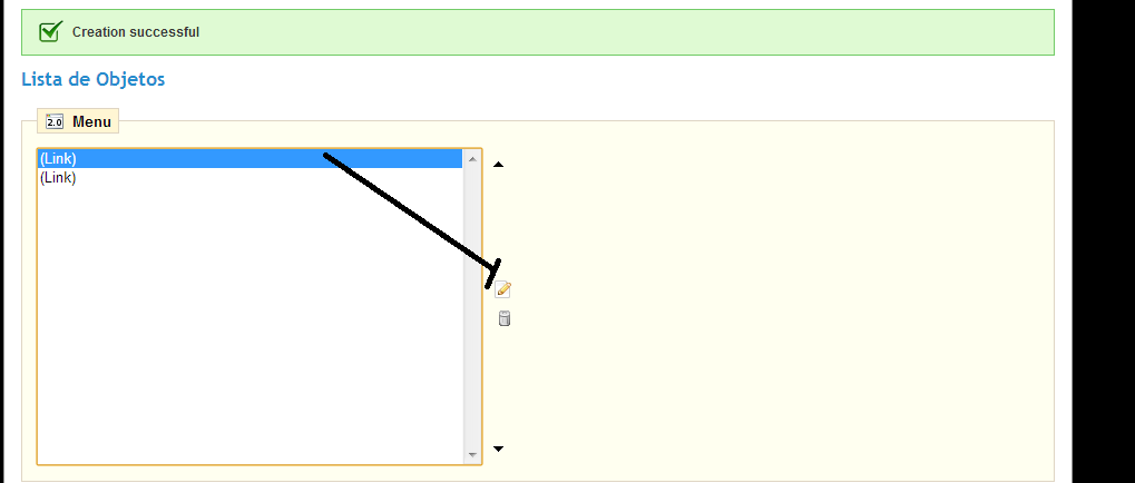

nadie Posted October 12, 2013 Share Posted October 12, 2013 En la configuración del menu, te apareceran varios enlaces y si pulsas en el icono del lapiz puedes cambiarlo. Te adjunto Imagen: 1 Link to comment Share on other sites More sharing options...

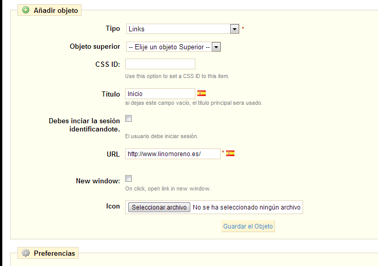

nadie Posted October 12, 2013 Share Posted October 12, 2013 No hagas caso donde te lleven los enlaces xDDDDDDDDDDD en el front-office, lo que quiero es que cambies el link de inicio en la configuración del modulo. Deja el enlace como te muestro en la siguiente imagen: 1 Link to comment Share on other sites More sharing options...

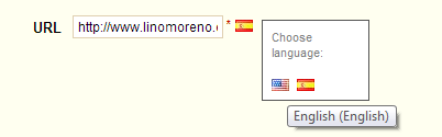

nadie Posted October 12, 2013 Share Posted October 12, 2013 La otra inquietud realmente es cómo puedo modificar el módulo de Idiomas para que las banderas inglés y francés aparezcan coloridas sin necesidad de pasar el puntero del ratón sobre ellas, no sé si eso es posible. Bueno, eso ya es otro tema. (1 duda por tema) (Crea un tema nuevo en el foro) Por cierto, como sabes cuando añades o modificas el enlace de Inicio, tienes una banderita que te permite añadir el enlace para los tres idiomas, aunque colocandolo el enlace como te he dicho te funcionara bien, prefiero dejarlo asi: http://www.linomoreno.es/es/ para el idioma Español Para el idioma ingles: http://www.linomoreno.es/en/ para el Frances: http://www.linomoreno.es/fr/ --- El enlace para el formulario de contacto seria: http://www.linomoreno.es/es/contactenos para el idioma Español http://www.linomoreno.es/en/contact-us para el idioma Ingles Para el idioma frances http://www.linomoreno.es/fr/contactenos (Aunque realmente colocandolo el enlace como te dije al principio el te redireccionara el enlace hacia el idioma que tenga señalado el usuario en ese momento, pero prefiero dejar casa cosa bien en su sitio xDDD) 1 Link to comment Share on other sites More sharing options...
nadie Posted October 12, 2013 Share Posted October 12, 2013 Para que entiendas a que me refiero con esto ultimo de los enlaces por idioma que te he comentado, te adjunto imagen: (Tambien puedes hacer lo mismo para los titulos de los enlaces) ------ Cierro el tema. Para otras dudas crea un tema nuevo en el foro. (Recuerda solo 1 duda por tema) Saludos, -- Si necesitas re-abrir el tema por la duda inicial, avísame por privado y lo vuelvo abrir, pero si es para otra duda, crea un tema nuevo en el foro. 1 Link to comment Share on other sites More sharing options...
