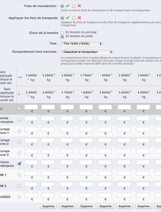

stefatelier Posted October 11, 2013 Share Posted October 11, 2013 (edited) depuis la mise à jour de 1.5.5 vers 1.5.6 lorsque je vais dans transport il y a bien les tranches de poids mais les prix n'aparaissent pas . Malgrès cela lors du passage des commandes les prix du port sont bien calculés par la boutique Edited October 12, 2013 by stefatelier (see edit history) Link to comment Share on other sites More sharing options...
Vincent Terenti Posted October 11, 2013 Share Posted October 11, 2013 Bonjour Stefatelier, Pouvez vous faire cette requette SQL dans votre base en ayant au préalable sauvegardé votre table PS_delivery : UPDATE `ps_delivery` SET `id_shop` = NULL ,`id_shop_group` = NULL Bien cordialement, 1 Link to comment Share on other sites More sharing options...
stefatelier Posted October 12, 2013 Author Share Posted October 12, 2013 merci cela à bien fonctionné je retrouve les prix du port affichés Link to comment Share on other sites More sharing options...

redtango2 Posted October 31, 2013 Share Posted October 31, 2013 (edited) NON Résolu : la méthode est correcte j'ai sauvé ma BDD ; IL FAUT VIDER LE CACHE ! et surtout créer des Tranches sur chaque transporteur j'ai failt requête du dessus : UPDATE `PREFIXE DE MA TABLE _delivery` SET `id_shop` = NULL ,`id_shop_group` = NULL Résultat SQL: UPDATE `aps_delivery` SET `id_shop` = NULL ,`id_shop_group` = NULL Retour en B.O. et toujours pas d'affichage des prix ? je n'avais qu'un transporteur affiché en F.O. Après créations des tranches : je n'ai qu'un transporteur quand je désactive le premier mis à l'install le suivant n'apparait pas ?? Je mets le second en Gratuit dans le One Check Out j'ai ce message ::: Aucun transporteur disponible pour l'adresse "LIVRAISON ". Donc impossible de passer commande ...... Que faire ??? Edited October 31, 2013 by redtango2 (see edit history) Link to comment Share on other sites More sharing options...
