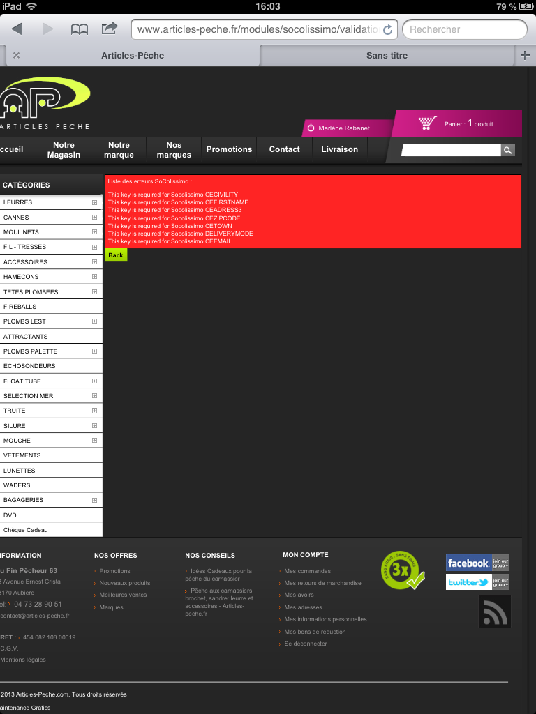

Grafics Posted October 17, 2013 Share Posted October 17, 2013 Bonjour, Nous avons un problème mais uniquement avec les ipad et ce module. Il n'est pas possible de commander avec so colissimo sur un ipad.Presta : 1.5.6 (problème déjà existant sur la version 1.5.4.1)So Colissimo : 2.8.5 Adresse FO : https://ws.colissimo.fr/pudo-fo-frame/storeCall.do Adresse FO Mobile : http://ws-mobile.colissimo.fr/ Problème avec le thème d'origine également, idem avec les choix Classic, Fancybox ou iFrame Personne n'a ce problème ? Link to comment Share on other sites More sharing options...

arkalum Posted November 15, 2013 Share Posted November 15, 2013 Bonjour, Je rencontre un soucis avec le module (v 2.8.5) sur Presta (v1.4.8.2). Sur les Ipads, et uniquement Ipad, le module ne veux pas fonctionner correctement. Quand je choisi le transporteur socolissimo, il me redirige automatiquement vers la page validation et me dit qu'il manque les champs name, adresse etc.... J'ai essayé en vue classique / Iframe / Fancybox, rien n'y fait. Je confirme que sinon le module fonctionne correctement sur PC et tablette Android... Qu'est ce que j'ai raté ? Link to comment Share on other sites More sharing options...

Atch Posted December 11, 2013 Share Posted December 11, 2013 Bonjour, Je rencontre un soucis avec le module (v 2.8.5) sur Presta (v1.4.8.2). Sur les Ipads, et uniquement Ipad, le module ne veux pas fonctionner correctement. Quand je choisi le transporteur socolissimo, il me redirige automatiquement vers la page validation et me dit qu'il manque les champs name, adresse etc.... J'ai essayé en vue classique / Iframe / Fancybox, rien n'y fait. Je confirme que sinon le module fonctionne correctement sur PC et tablette Android... Qu'est ce que j'ai raté ? Bonjour, Même problème pour un client. Tout fonctionne sauf sur Ipad Étrangement sur Android le module fonctionne parfaitement.. Il a contacté Prestashop à ce sujet et la réponse est la suivante : C'est votre thème qui pose probleme, vous avez désactivé l'option thème mobile / tablette. J'ai été très surpris de la réponse, car Prestashop propose cette option de désactivation et surtout, vend des thèmes responsives nécessitant la désactivation de cette option. Du coup, j'ai testé le module avec le thème de base Prestashop et surprise l'erreur est présente... j'en conclu que le thème personnalisé n'est pas en cause. Que de temps perdu. Petite message pour Prestashop: de grâce arrêtez de balancer aux clients que ce sont les thèmes qui déconnent sans faire de tests au préalable afin de se "débarrasser du colis". V++ Atch Link to comment Share on other sites More sharing options...
phf64 Posted December 13, 2013 Share Posted December 13, 2013 Même souci que le post précédent. Ce bug est vraiment très critique car de nombreux clients passent par ce support pour commander en ecommerce. Merci Quadra Informatique d'apporter une solution rapide. Link to comment Share on other sites More sharing options...
Quadra Posted December 17, 2013 Author Share Posted December 17, 2013 Même souci que le post précédent. Ce bug est vraiment très critique car de nombreux clients passent par ce support pour commander en ecommerce. Merci Quadra Informatique d'apporter une solution rapide. Bonjour, Pourriez-vous nous contacter via notre boutique ou par mail à l'adresse suivante [email protected]? Merci de nous fournir l'url de votre site. Cordialement, L'Equipe Quadra Informatique Link to comment Share on other sites More sharing options...
