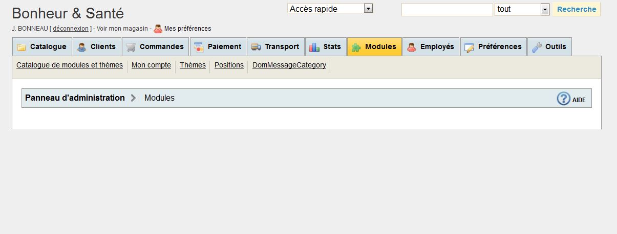

Gregory Roussac Posted October 9, 2013 Share Posted October 9, 2013 Bonjour, J'ai modifié les fichiers comme demandé dans config [ERROR] PHP 1.4.11.0 /* PHP:p1411_add_missing_columns(); */ 1 - Can't DROP 'id_product'; check that column/key exists,Can't DROP 'id_product_attribute'; check that column/key exists,Duplicate key name 'id_product_id_product_attribute' Erreur(s) détectée(s) pendant la mise à jour. Et toujours page vide dans l'onglet "Modules" (voir capture d'écran en pièce jointe) mais aucun message d'erreur à l'écran!!! Ces erreurs ne sont pas graves, il dit juste que vous l'avez fait deux fois. la base est déjà à jour. Pour vos modules remettez le mod_dev à on, après une mise à jour le module d'upgrade le remet à off. Refaites la même manip une seconde fois et un message sur la page module vous dira quel est le souci et quel module lui pose problème. Cordialement Link to comment Share on other sites More sharing options...
jhb13 Posted October 9, 2013 Author Share Posted October 9, 2013 Re Bonjour, Fait la manip, toujours onglet "Modules" vide, mais surtout aucun message d'erreur... sur la page, juste du vide... En fait, j'ai mis le mode_dev sur true, est-ce bien cela. Cordialement jhb13 Link to comment Share on other sites More sharing options...
