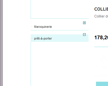

Bonsoir,

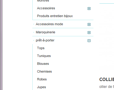

Je rencontre un problème d'affichage du bloc catégories sous IE7. La liste des catégories s'affiche en arbre dynamique. Quand je clique sur [+] pour déplier, la liste des sous-catégories apparait vide. Apparemment, la liste est en mode "display: none" . Sur IE9, ça marche très bien. J'ai mis des copies d'écran pour comparer.
Dans la console IE, j'ai le warning suivant "
SEC7115: Les styles de liens visibles et consultés peuvent avoir une couleur différente. Certains styles n’ont pas été appliqués au lien consulté." qui n'a peut-être rien à voir mais sait t'on jamais...(le message apparait aussi sur IE9).
Quelqu'un aurait une idée pour me dépanner?
