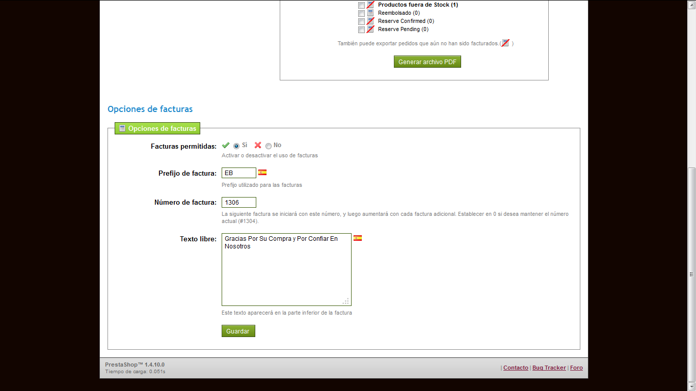

JavierP Posted October 7, 2013 Share Posted October 7, 2013 (edited) Buenas Desde Hace Unos Dias, con el modulo de servired, cuando el cliente intenta pagar, le sale error pedido repetido, se debe a que el numero de la factura va retrasado respecto al del pedido. La cuestion es que desde el back office no puedo modificarlo, ponga el numero que ponga siempre sigue el mismo, y queria saber cual podria ser el motivo, o como puedo modificarlo en la base de datos aunque sea. Y otra cosa como hacer que siempre vayan con el mismo numero por parejo y no vuelva a pasar esto. Saludos y gracias de antemano Edited October 12, 2013 by JavierP (see edit history) Link to comment Share on other sites More sharing options...

nadie Posted October 12, 2013 Share Posted October 12, 2013 No se si te refieres a editar un numero de factura activo, o a modificar la numeración (pestaña pedidos -> facturas -> siguiente numero de factura) de la siguiente factura que se genere . (pregunto) Link to comment Share on other sites More sharing options...
JavierP Posted October 12, 2013 Author Share Posted October 12, 2013 gracias antes de nada victor por contestar, me refiero que no puedo modificar el numero de factura siguiente en el back office, intento meter otro le doy a guardar cambios pero sigue el mismo siempre y otra cosa es que no se como modificarlo en la base de datos. Saludos Link to comment Share on other sites More sharing options...
nadie Posted October 12, 2013 Share Posted October 12, 2013 gracias antes de nada victor por contestar, me refiero que no puedo modificar el numero de factura siguiente en el back office, intento meter otro le doy a guardar cambios pero sigue el mismo siempre y otra cosa es que no se como modificarlo en la base de datos. Saludos Prueba ejecutar esta consulta en tu base de datos: update ps_configuration set value=300 where name='PS_INVOICE_START_NUMBER'; donde he puesto 300 colocas cual quieres que sea el siguiente numero de facturacion. 1 Link to comment Share on other sites More sharing options...
JavierP Posted October 12, 2013 Author Share Posted October 12, 2013 El numero en si en el back office, uno esta en el numero que e puesto con tu consulta sql pero el otro sigue con el mismo numero.adjunto la foto para que compruebes. Por que puede ser que no me deje cambiar el numero directamente desde el back office y antes si? saludos 1 Link to comment Share on other sites More sharing options...
nadie Posted October 12, 2013 Share Posted October 12, 2013 El numero en si en el back office, uno esta en el numero que e puesto con tu consulta sql pero el otro sigue con el mismo numero.adjunto la foto para que compruebes. Por que puede ser que no me deje cambiar el numero directamente desde el back office y antes si? saludos Si tu haces una compra ahora con otro metodo de pago que no sea el de tarjeta de credito, te coloca el numero de facturación 1306 ¿? 1 Link to comment Share on other sites More sharing options...
JavierP Posted October 12, 2013 Author Share Posted October 12, 2013 Si ahora si a cambiado los numeros de la proxima factura, ahora va perfecto, pero no se por que antes lo podia cambiar directamente desde el backoffice y ahora no. La version de prestashop 1.4.10.0 lo pone en la foto que adjunte antes Victor 1 Link to comment Share on other sites More sharing options...
